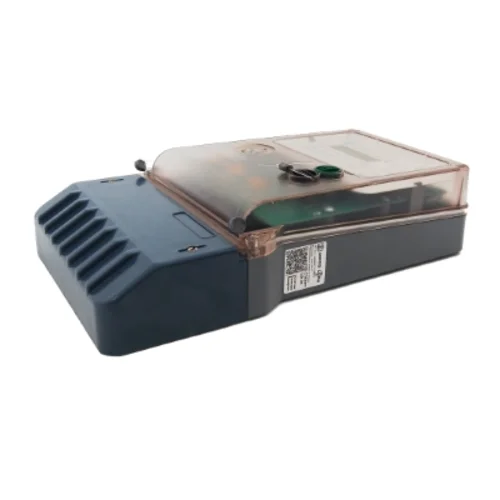

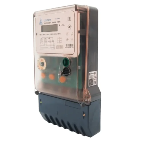

Счетчики ЦЭ2727А предназначены для многотарифного (до 4 тарифов) учета активной энергии в трехфазных трех- и четырех- проводных сетях переменного тока номинальной частотой 50 Гц. Счетчики соответствуют требованиям ГОСТ 31818.11-2012, ГОСТ 31819.21-2012. Подключаются к электрической сети непосредственно. Степень защиты корпуса счетчика от проникновения воды и пыли внутрь счетчика соответствует IP51.
Внутри установлен радиомодуль, накапливающий и передающий информацию о показаниях в сеть LoRaWAN.
Характеристики:
Класс точности при учете активной энергии 1
Базовый (максимальный) ток 10(100) А
Номинальная частота сети 50 Гц
Диапазон рабочих температур -40…+70 °С
Количество тарифов до 4
Чувствительность (для счетчиков непосредственного включения) в % от Iб 0,4 %
Полная мощность, потребляемая в цепи тока, не более 0,2 В·А
Пoлнaя (активная) мoщнocть, потребляемая
в цепи напряжения счётчика, не более
10,0 (5,0) В·А (Вт)
Масса, не более 2 кг
Класс устройства LoRaWAN® С
Количество каналов LoRaWAN® 16
Частотный план RU868
Способ активации в сети LoRaWAN® OTAA
Период выхода на связь по умолчанию 2 часа (настраивается)
Период накопления данных по умолчанию 1 час (настраивается)
Чувствительность -138 дБм
Дальность радиосвязи в сельской местности до 15 км
Дальность радиосвязи в плотной городской застройке до 5 км
Мощность передатчика 25 мВт
Номинальное напряжение питания 3x230/400 В
Степень защиты корпуса IP51

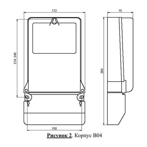

Размеры корпуса 295 х 172 х 75
Дополнительный интерфейс Оптопорт
Дополнительные функции Электронные пломбы
Способ крепления На 3 винта
Модуль LoRaWAN Вега
Наличие выхода под антену (SMA) есть
Количество фаз3
Наличие реленет
АнтеннаВыход под антенну SMA
