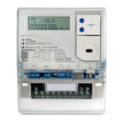

Многофункциональный трехфазный счетчик электроэнергии непосредственного и трансформаторного включения. Полностью соответствует требованиям ПАО Россети к приборам учета электроэнергии. Полностью соответствует требованиям ПП РФ №890 от 19.06.2020 к приборам учета электроэнергии. Счетчик максимально защищен от хищений электроэнергии и используется в составе АСКУЭ для передачи измеренных параметров в диспетчерский пункт по контролю, учету и распределению электрической энергии.
Счетчик электрической энергии трехфазный многофункциональный CE308 S31.543.OAR2.SYUVJLFZ LR01 SPDs
Энергомера
29 700
Гарантия 36 месяцев
Самовывоз со склада: через 3 недели, бесплатно
Функциональные возможности:
Поддержка протокола обмена IEC 62056 СПОДЭС /DLMS, МЭК 60870-5-104
Исполнения с модулями связи PLC G3, RS485, RS485+RS485, RS485+GSM/GPRS, GSM/GPRS.

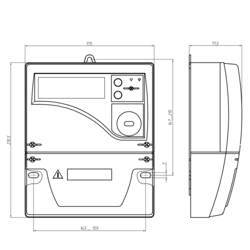

Габаритные размеры (ВхШхГ), не более, мм 210,5 x 175 x 71,5
Интерфейсы Оптопорт; RS485; Радиоинтерфейс с разъемом под внешнюю антенну
Дополнительные функции Реле сигнализации / реле управления внешним коммутационным устройством; Два направления учета; Параметры качества электрической сети; Электронная пломба корпуса и крышки клеммной колодки; Датчик магнитного поля; Резервный источник питания ; Подсветка индикатора; Расширенный набор параметров; Функция контроля мощности
Способ крепления 3 винта
Габариты, мм210*175*71,5
