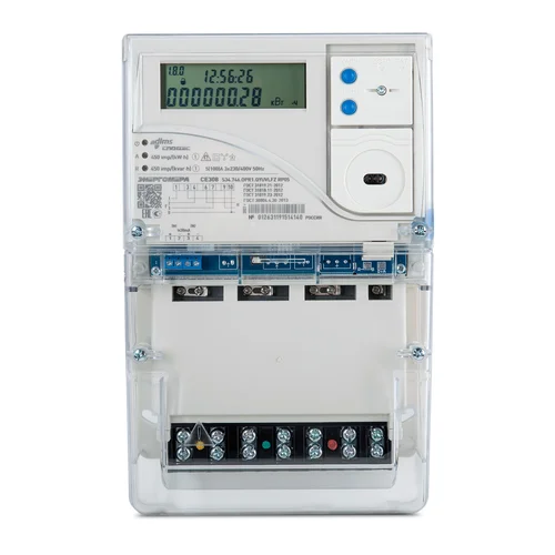

Многофункциональный трехфазный счетчик электроэнергии непосредственного включения. Полностью соответствует требованиям ПАО Россети к приборам учета электроэнергии. Полностью соответствует требованиям ПП РФ №890 от 19.06.2020 к приборам учета электроэнергии. Счетчик используется в составе АСКУЭ для передачи измеренных параметров в диспетчерский пункт по контролю, учету и распределению электрической энергии.

Функциональные возможности:
Поддержка протокола обмена IEC 62056 СПОДЭС /DLMS, МЭК 60870-5-104
Исполнения с модулями связи PLC G3, RS485, GSM/GPRS, комбинированный NB-IoT/GPRS.
Измерение показателей качества электроэнергии по классу «S»:
положительное и отрицательное отклонение напряжения;
отклонение частоты сети;
длительность и глубина провала напряжения;
длительность и максимальное значение перенапряжения;
перерывы электроснабжения.
Измерение параметров сети:
частоты напряжения;
фазных токов;
фазных напряжений;
углов между током и напряжением по фазам;
междуфазных (линейных) напряжений;
коэффициента мощности по фазам и суммарно;
активной мощности по фазам и суммарно;
реактивной мощности по фазам и суммарно;
полной мощности по фазам и суммарно.
Защита информации.
Защита от несанкционированного вскрытия (электронные пломбы).
Датчик магнитного поля.
Журналы событий.
Ведение 60 типов событий в  двух журналах с учетом времени нарушений:
Журнал событий счетчика;
Журнал изменения настроек.
Ведение ретроспективы учета:
Фиксации данных учета (суммарно и по тарифам) для активной и реактивной энергии при смене суток.
Фиксации данных учета (суммарно и по тарифам) для активной и реактивной энергии при смене месяцев (с программируемой датой окончания расчетного периода).
Фиксации данных учета (суммарно и по тарифам) для активной и реактивной энергии при смене лет.
Фиксации данных учета (суммарно и по тарифам) для активной и реактивной энергии по событиям или команде.
Ведение профиля нагрузки, с возможностью настройки типа сохраняемых параметров и времени усреднения.
Анализ качества электроэнергии.
Контроль потребляемой активной мощности.
Контроль потребляемой «мгновенной мощности».
Контроль потребления активной энергии.
Контроль напряжения питающей сети.
Контроль токов.
Контроль частоты сети.
Контроль последовательности чередования фаз.
Контроль обрыва фазы.
Контроль встречного потока мощности.
Реле сигнализации.
Телеметрические выходы с возможностью использования их в качестве «реле»
Звуковой сигнал.
Сигнализация по интерфейсу.
Самодиагностика.
Механизм гибкой настройки реакции на события, возникающие в счетчике.
Отображение информации на ЖКИ сопровождаемое кодами OBIS.
Управление нагрузкой потребителя по заданному расписанию.

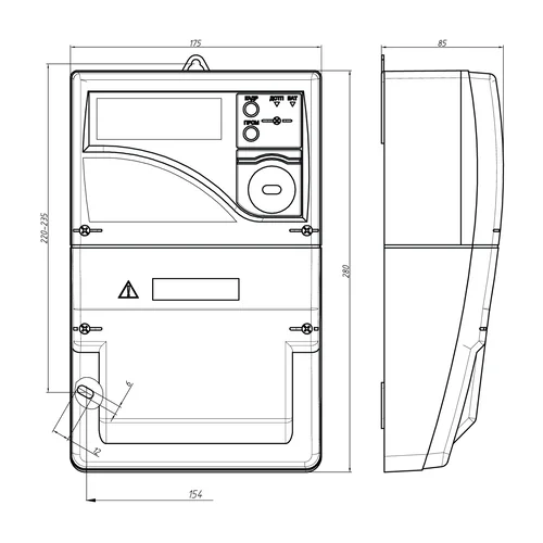

Габаритные размеры (ВхШхГ), не более, мм 280 x 175 x 85

Способ крепления 3 винта
Габариты, мм280*175*85
Вес, кг3,0
