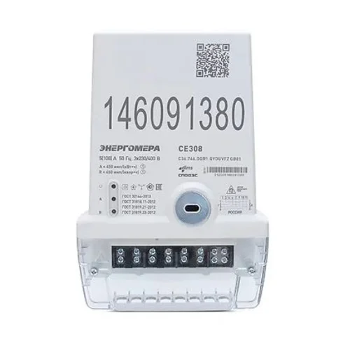

Многофункциональный трехфазный счетчик электроэнергии с расщепленной архитектурой. Полностью соответствует требованиям ПАО Россети к приборам учета электроэнергии. Полностью соответствует требованиям ПП РФ №890 от 19.06.2020 к приборам учета электроэнергии. Счетчик максимально защищен от хищений электроэнергии и используется в составе АСКУЭ для передачи измеренных параметров в диспетчерский пункт по контролю, учету и распределению электрической энергии.
Счетчик электрической энергии трехфазный многофункциональный CE308 C36.746.OR1.QYDUVFZ BLR01 SPDs

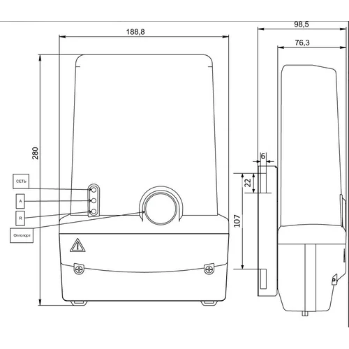

Габаритные размеры (ВхШхГ), не более, мм 280 x 188 x 98,5

Габаритные размеры коробки (ДхШхВ), не более, мм 245 x 300 x 110
Габариты, мм280*188*98,5
