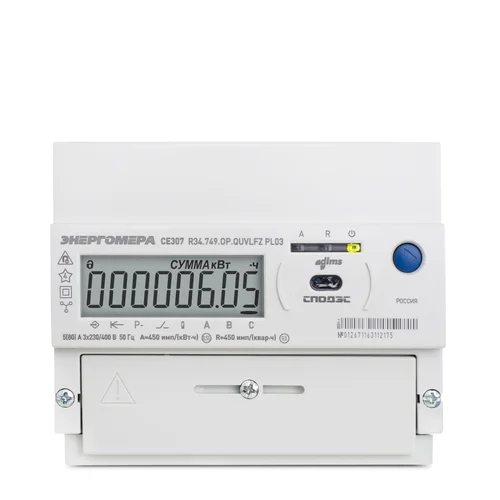

Многофункциональный трехфазный счетчик электроэнергии трансформаторного или непосредственного включения. Счетчик максимально защищен от хищений электроэнергии и используется в составе АСКУЭ для передачи измеренных параметров в диспетчерский пункт по контролю, учету и распределению электрической энергии. Полностью соответствует требованиям ПАО Россети к приборам учета электроэнергии. Полностью соответствует требованиям ПП РФ №890 от 19.06.2020 к приборам учета электроэнергии.
Счетчик электрической энергии трехфазный многофункциональный CE307 R34.543.OAR2.SYUVLFZ LR01 SPDs
Энергомера
28 050
Гарантия 36 месяцев
Самовывоз со склада: через 3 недели, бесплатно
Функциональные возможности:
Поддержка протокола обмена СПОДЭС (ГОСТ Р 58940-2020).
Исполнения с модулями связи PLC G3, RS485, GSM/GPRS, Ethernet, RS485+PLC G3, 2xRS485, RS485+GSM/GPRS, RS485+Ethernet, комбинированный NB-IoT/GPRS.
Измерение показателей качества электроэнергии по классу «S»:
положительное и отрицательное отклонение напряжения;
отклонение частоты сети;
длительность и глубина провала напряжения;
длительность и максимальное значение перенапряжения;
перерывы электроснабжения.
Измерение параметров сети:
частоты напряжения;
фазных токов;
фазных напряжений;
междуфазных (линейных) напряжений;
углов между током и напряжением по фазам;
коэффициентов мощности по фазам и суммарно;
активной мощности по фазам и суммарно;
реактивной мощности по фазам и суммарно;
полной мощности по фазам и суммарно.
Возможность измерения с применением коэффициентов трансформации.
Измерение тока в нулевом проводе.
Анализ качества электроэнергии. Фиксация нарушения индивидуальных параметров качества электроснабжения (ПКЭ).
Контроль наличия внешнего переменного и постоянного магнитного поля.
Дополнительный интерфейс RS485 для полукосвенного включения.
Защита информации.
Защита от несанкционированного доступа.
Фиксирование несанкционированного доступа к прибору.
Объем журнала событий превышает 500 записей.
Журналы событий.
Самодиагностика.
Программируемое реле управления нагрузкой, срабатывающее: по запросу системы, при превышении пределов, при попытке несанкционированного доступа.
Хранение профилей принятой и отданной активной и реактивной энергии 128 суток при времени интегрирования 30 минут.
Программируемый интервал времени интегрирования от 1 минуты до 60 минут.
Отображение на ЖКИ:
Даты и времени.
Потребленной энергии суммарно и по тарифам.
Активной и реактивной мощности, напряжения, тока и частоты.
Энергии на конец последнего расчетного периода суммарно и по тарифам.
Учет электроэнергии в двух направлениях.
Факта нарушения индивидуальных ПКЭ.
Небаланса токов в фазном и нулевом проводе.
Вскрытие электронных пломб.
Факт события воздействия магнитом.
Индикатор функционирования.
Корректировка даты, времени, часового пояса.
Изменение тарифного расписания.
Изменение состава и последовательности вывода индикации на ЖКИ.
Программирование параметров фиксации индивидуальных ПКЭ.
Изменение даты расчетного периода.
Изменение паролей доступа и ключей шифрования.
Трёхпозиционный переключатель в качестве аппаратной блокировки реле с режимами Выкл, Авто, Вкл.
Исполнения с отсеком для установки сменного модуля связи (опционально).
Показатели Величины
Фазность Трехфазный
Тарифность Многотарифный
Класс точности по активной/реактивной энергии 0,5S/0,5
Номинальное напряжение, В 3x230/400
Базовый (максимальный) ток, А 5 (10)
Стартовый ток (чувствительность), мА 5; 10
Частота измерительной сети, Гц 50±2,5
Число тарифов 4
Время усреднения профилей нагрузки, мин 1; 2; 3; 4; 5; 6; 10; 12; 15; 20; 30; 60
Глубина хранения профиля (при времени усреднения 60 мин.), сутки 128
Диапазон рабочих температур, °С от минус 40 до плюс 70

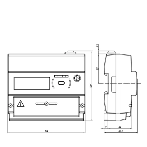

Габаритные размеры (ВхШхГ), не более, мм 130 x 144 x 63
Масса, не более, кг 3
Интерфейсы Оптопорт; RS485; Радиоинтерфейс с внешней антенной
Дополнительные функции Реле сигнализации / реле управления внешним коммутационным устройством; Параметры качества электрической сети; Два направления учета; Электронная пломба крышки клеммной колодки; Датчик магнитного поля; Подсветка индикатора; Расширенный набор параметров; Функция контроля мощности
Модуль связи LR01
Способ крепления DIN-рейка
Габариты, мм130*144*63
Вес, кг3,0
