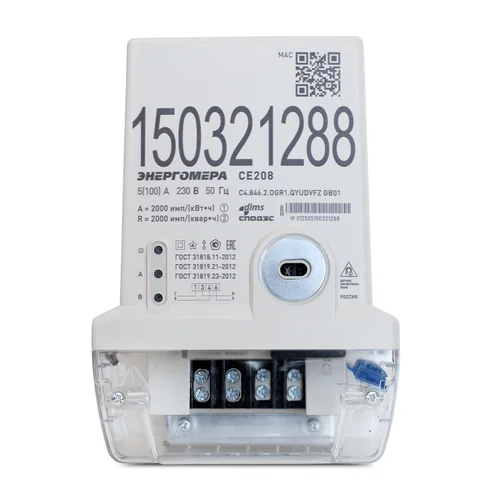

Многофункциональный однофазный счетчик электроэнергии с расщепленной архитектурой. Полностью соответствует требованиям ПАО Россети к приборам учета электроэнергии. Полностью соответствует требованиям ПП РФ №890 от 19.06.2020 к приборам учета электроэнергии. Счетчик максимально защищен от хищений электроэнергии и используется в составе АСКУЭ для передачи измеренных параметров в диспетчерский пункт по контролю, учету и распределению электрической энергии.
Счетчик электрической энергии однофазный многофункциональный CE208 C4.846.2.OR1.QYUDVFZ BLR01 SPDs

Особенности счетчика:
Установка счетчика на опоре без дополнительной защиты.
Наличие каналов связи:
оптический интерфейс, предназначенный для локального считывания данных;
радиоинтерфейс 2,4 ГГц - предназначен для обмена данным с устройством считывания счетчиков CE901 BU-03;
PLC или GSM/GPRS - предназначены для работы счетчика в системе АСКУЭ.
Встроенное реле управления нагрузкой потребителя.
Устройство считывания счетчиков CE901 BU-03.
Контроль вскрытия крышки зажимов и кожуха.
Контроль воздействий магнитным полем.

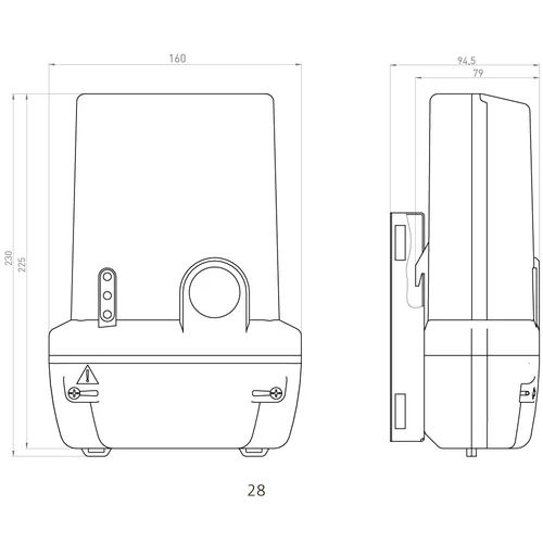

Габаритные размеры (ВхШхГ), не более, мм 230 x 160 x 79

Способ крепления На опору (split)
Габариты, мм230*160*79
Вес, кг1,0
