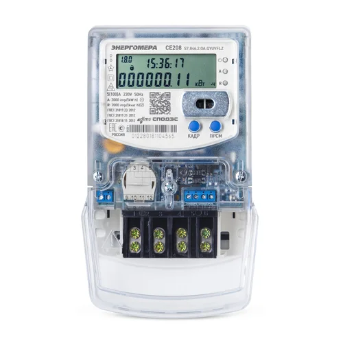

Многофункциональный однофазный счетчик электроэнергии непосредственного включения. Полностью соответствует требованиям ПАО Россети к приборам учета электроэнергии. Полностью соответствует требованиям ПП РФ №890 от 19.06.2020 к приборам учета электроэнергии. Счетчик максимально защищен от хищений электроэнергии и используется в составе АСКУЭ для передачи измеренных параметров в диспетчерский пункт по контролю, учету и распределению электрической энергии.
Счетчик электрической энергии однофазный многофункциональный CE208 S7.846.2.OR1.QYUVFLZ LR01 SPDs

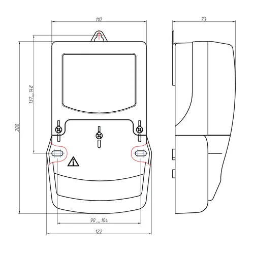

Габаритные размеры (ВхШхГ), не более, мм 200 x 122 x 73
Масса, не более, кг 1
Интерфейсы Оптопорт; Радиоинтерфейс со встроенной антенной
Дополнительные функции Реле управления нагрузкой; Два направления учета; Параметры качества электрической сети; Электронная пломба корпуса и крышки клеммной колодки; Датчик магнитного поля; Подсветка индикатора; Расширенный набор параметров; Функция контроля мощности
Модуль связи LR01
Способ крепления 3 винта
Габариты, мм200*122*73
Вес, кг1,0
