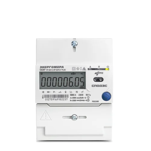

Многофункциональный однофазный счетчик электроэнергии непосредственного включения. Полностью соответствует требованиям ПП РФ №890 от 19.06.2020 к приборам учета электроэнергии. Счетчик максимально защищен от хищений электроэнергии и используется в составе АСКУЭ для передачи измеренных параметров в диспетчерский пункт по контролю, учету и распределению электрической энергии.
Счетчик электрической энергии однофазный многофункциональный CE207 R7.849.2.OR1.QUVLF LR01 SPDs

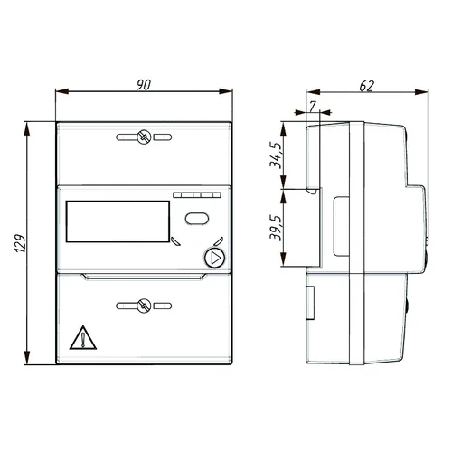

Габаритные размеры (ВхШхГ), не более, мм 129 x 90 x 62

Габариты, мм200*122*73
