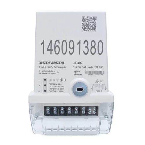

Многофункциональный трехфазный счетчик электроэнергии с расщепленной архитектурой. Полностью соответствует требованиям ПП РФ №890 от 19.06.2020 к приборам учета электроэнергии. Счетчик максимально защищен от хищений электроэнергии и используется в составе АСКУЭ для передачи измеренных параметров в диспетчерский пункт по контролю, учету и распределению электрической энергии.
Счетчик электрической энергии трехфазный многофункциональный CE307 C36.746.OR1.QYDUVFZ BLR01 SPds
Энергомера
28 050
Гарантия 36 месяцев
Самовывоз со склада: через 3 недели, бесплатно
Особенности счетчика:
Установка счетчика на опоре без дополнительной защиты.
Наличие каналов связи:
оптический интерфейс, предназначенный для локального считывания данных;
радиоинтерфейс 2,4 ГГц - предназначен для обмена данным с устройством считывания счетчиков CE901 BU-04;
PLC или GSM/GPRS - предназначены для работы счетчика в системе АСКУЭ.
Встроенное реле управления нагрузкой потребителя.
Устройство считывания счетчиков CE901 BU-04.
Контроль вскрытия крышки зажимов и кожуха.
Контроль воздействий магнитным полем
Возможность установки сменного модуля связи

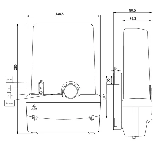

Габаритные размеры (ВхШхГ), не более, мм 280 x 188 x 98,5

Способ крепления На опору (split)
Габариты, мм280*188*98,5
Вес, кг3,0
