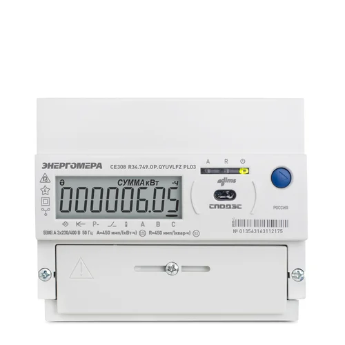

Многофункциональный трехфазный счетчик электроэнергии трансформаторного или непосредственного включения. Полностью соответствует требованиям ПП РФ №890 от 19.06.2020 к приборам учета электроэнергии. Счетчик максимально защищен от хищений электроэнергии и используется в составе АСКУЭ для передачи измеренных параметров в диспетчерский пункт по контролю, учету и распределению электрической энергии.

Функциональные возможности:
Поддержка протокола обмена СПОДЭС (ГОСТ Р 58940-2020).
Исполнения с модулями связи PLC G3, RS485, GSM/GPRS, Ethernet, RS485+PLC G3, 2xRS485, RS485+GSM/GPRS, RS485+Ethernet, комбинированный NB-IoT/GPRS.
Измерение показателей качества электроэнергии по классу «S»: положительное и отрицательное отклонение напряжения; отклонение частоты сети; длительность и глубина провала напряжения; длительность и максимальное значение перенапряжения; перерывы электроснабжения.
Измерение параметров сети: частоты напряжения; фазных токов; фазных напряжений; междуфазных (линейных) напряжений; углов между током и напряжением по фазам; коэффициентов мощности по фазам и суммарно; активной мощности по фазам и суммарно; реактивной мощности по фазам и суммарно; полной мощности по фазам и суммарно.
Возможность измерения с применением коэффициентов трансформации.
Измерение тока в нулевом проводе.
Анализ качества электроэнергии. Фиксация нарушения индивидуальных параметров качества электроснабжения (ПКЭ).
Контроль наличия внешнего переменного и постоянного магнитного поля.
Дополнительный интерфейс RS485 для полукосвенного включения.
Защита информации.
Защита от несанкционированного доступа.
Фиксирование несанкционированного доступа к прибору.
Объем журнала событий превышает 500 записей.
Журналы событий.
Самодиагностика.
Программируемое реле управления нагрузкой, срабатывающее: по запросу системы, при превышении пределов, при попытке несанкционированного доступа.
Хранение профилей принятой и отданной активной и реактивной энергии 128 суток при времени интегрирования 30 минут.
Программируемый интервал времени интегрирования от 1 минуты до 60 минут.
Отображение на ЖКИ:
Даты и времени.
Потребленной энергии суммарно и по тарифам.
Активной и реактивной мощности, напряжения, тока и частоты.
Энергии на конец последнего расчетного периода суммарно и по тарифам.
Учет электроэнергии в двух направлениях.
Факта нарушения индивидуальных ПКЭ.
Небаланса токов в фазном и нулевом проводе.
Вскрытие электронных пломб.
Факт события воздействия магнитом.
Индикатор функционирования.
Корректировка даты, времени, часового пояса.
Изменение тарифного расписания.
Изменение состава и последовательности вывода индикации на ЖКИ.
Программирование параметров фиксации индивидуальных ПКЭ.
Изменение даты расчетного периода.
Изменение паролей доступа и ключей шифрования.
Трёхпозиционный переключатель в качестве аппаратной блокировки реле с режимами Выкл, Авто, Вкл.
Исполнения с отсеком для установки сменного модуля связи (опционально).

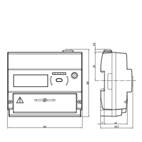

Габаритные размеры (ВхШхГ), не более, мм 130 x 144 x 63
