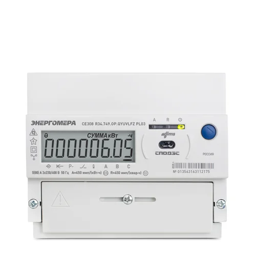

Многофункциональный трехфазный счетчик электроэнергии трансформаторного или непосредственного включения. Полностью соответствует требованиям ПП РФ №890 от 19.06.2020 к приборам учета электроэнергии. Счетчик максимально защищен от хищений электроэнергии и используется в составе АСКУЭ для передачи измеренных параметров в диспетчерский пункт по контролю, учету и распределению электрической энергии.
Счетчик электрической энергии трехфазный многофункциональный CE308 R34.543.OAR2.SYUVLFZ LR01 SPds

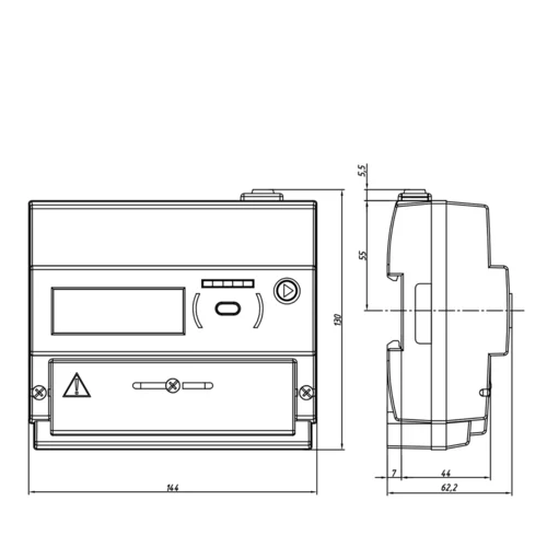

Габаритные размеры (ВхШхГ), не более, мм 130 x 144 x 63
