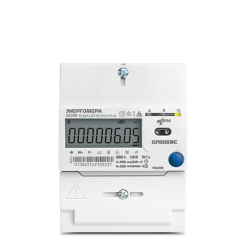

Многофункциональный однофазный счетчик электроэнергии непосредственного включения. Полностью соответствует требованиям ПП РФ №890 от 19.06.2020 к приборам учета электроэнергии. Счетчик максимально защищен от хищений электроэнергии и используется в составе АСКУЭ для передачи измеренных параметров в диспетчерский пункт по контролю, учету и распределению электрической энергии.
Счетчик электрической энергии однофазный многофункциональный CE208 R7.849.2.OR1.QYUVLFZ LR01 SPds
Энергомера
13 200
Гарантия 36 месяцев
Самовывоз со склада: через 3 недели, бесплатно

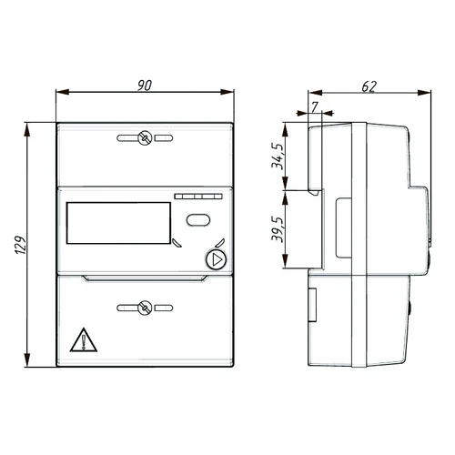

Габаритные размеры (ВхШхГ), не более, мм 129 x 90 x 62
Масса, не более, кг 1
