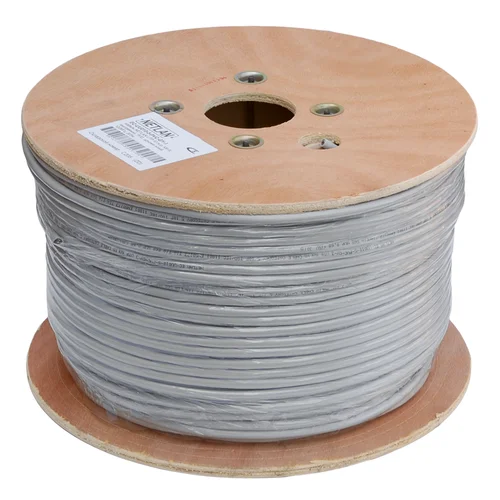

Кабель коаксиальный, RG-6, одножильный, CCS, внутренний, PVC, белый, 305м
Кабель NETLAN коаксиальный, RG-6 (75 Ом), одножильный, CCS (омедненная сталь), внутренний, PVC нг(A), белый, 305м
NETLAN

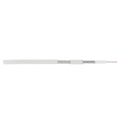

Коаксиальные кабели состоят из двух соосных проводников: центрального и внешнего (экрана) - и служат для передачи высокочастотных сигналов. Кабель RG-6 EC-C2-32123A-WT-1 и EC-C2-32123A-WT-3 имеет волновое сопротивление 75 Ом, центральный проводник толщиной 1,02 мм и в основном применяется для передачи сигналов в сетях кабельного телевидения. Кабель имеет прочную ПВХ оболочку и предназначен для внутренней прокладки. Эксплуатация при температурах от -20 до +60 градусов по Цельсию. Поставляется бухтами по 100 и  305 метров.
