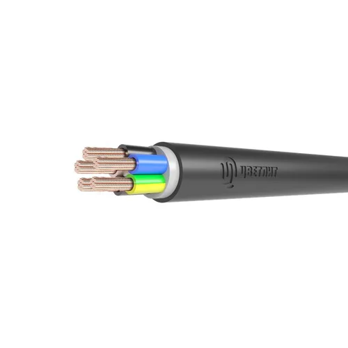

Кабели применяются для передачи и распределения электрической энергии в стационарных установках при номинальном переменном напряжении 0,66 и 1 кВ номинальной частотой 50 Гц. Кабели предназначены для прокладки в производственных и офисных помещениях, оснащенных компьютерной техникой и микропроцессорной техникой, в жилых и общественных зданиях (в медицинских и учебных заведениях, магазинах и т. д.)
| Общие | |
| Бронированый | Нет |
| Вид товара | Кабель силовой |
| Высота,м | 0.05 |
| Допустимая температура при эксплуатации (без движения) ,град.C | -50...50 |
| Защитный провод заземления | Да |
| Изоляция жилы | Полимерная композиция без галогенов |
| Класс проводника | 2 - многопроволочная |
| Количество жил | 5 |
| Максимально допустимая температура проводника ,град.C | 160 |
| Марка кабеля/провода | ППГнг(А)-HF |
| Маркировка жил | Цвет |
| Материал внешней оболочки | Полимерная композиция без галогенов |
| Материал проводника | Медь |
| Наличие экрана | Нет |
| Наружный диаметр (прибл.) ,мм | 27 |
| Низкое выделение дыма в соответствии с EN 61034-2 (исполнение нг-LS) | Нет |
| Номинальное напряжение u ,кВ | 0.66 |
| Номинальное сечение проводника ,кв.мм | 25 |
| Огнестойкость | Нет |
| Рекомендуемая температура монтажа при протяжке ,град.C | -15...-15 |
| Свинцовая оболочка | Нет |
| Серия | ППГнг(А)-HF |
| Форма жил проводника | Круглая |
| Цвет внешней оболочки | Черный |
| Ширина,м | 0.05 |
| Гарантийный срок | 5 лет |
