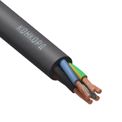

Кабель КГтп-ХЛ 5х10 (N PE) 380/660-2 (м) Конкорд 9265
Ваша цена (м):
825,38
Гарантия 6 месяцев
В наличии: 10+ м
Кабели на 380/660 В предназначены для присоединения передвижных машин, механизмов и оборудования к электрическим сетям и к передвижным источникам электрической энергии на номинальное переменное напряжение до 660 В включительно частоты до 400 Гц или на постоянное номинальное напряжение до 1000 В. Режим эксплуатации - средний (2), по ГОСТ 24334-2020
Вид товараКабель гибкий
Высота,м0.02
Гарантийный срок6 месяцев
Допустимая температура при эксплуатации (без движения) ,град.C-60...50
Защитный провод заземленияДа
Изоляция жилыТермоэластопласт (TPE)
ИсполнениеКруглая
Количество жил5
Максимально допустимая температура проводника ,град.C50
Марка кабеля/проводаКГтп-ХЛ
Маркировка жилЦвет
Маслостойкость в соответствии с EN 60811-2-1Нет
Материал внешней оболочкиТермоэластопласт (TPE)
Наличие экранаНет
Наружный диаметр (прибл.) ,мм21.5
Номинальное сечение проводника ,кв.мм10
ОгнестойкостьНет
Рекомендуемая температура монтажа при протяжке ,град.C-60...50
СерияКГтп-ХЛ
Тип изделия/компонентаКабель
Цвет внешней оболочкиЧерный
Ширина,м0.02
