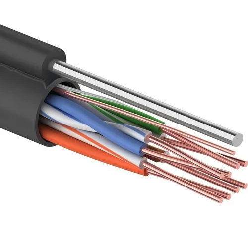

LANsens 1-04-5-2252 - четырехпарный неэкранированный (U/UTP) медный кабель типа "витая пара" с цельно-медным проводником (solid) cat.5e диаметром 0,52мм и выносным силовым элементом в виде стальной проволоки диаметром 1,3 мм. Общий диаметр выносного силового элемента с оболочкой 3,3 мм.

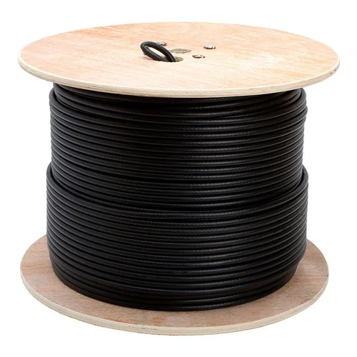

УпаковкаФанерный барабан
Метраж в упаковке305
