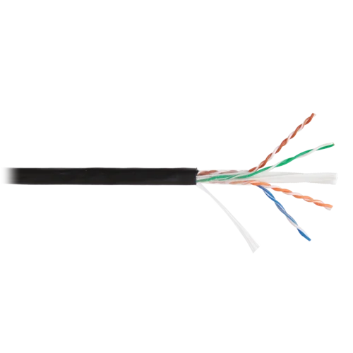

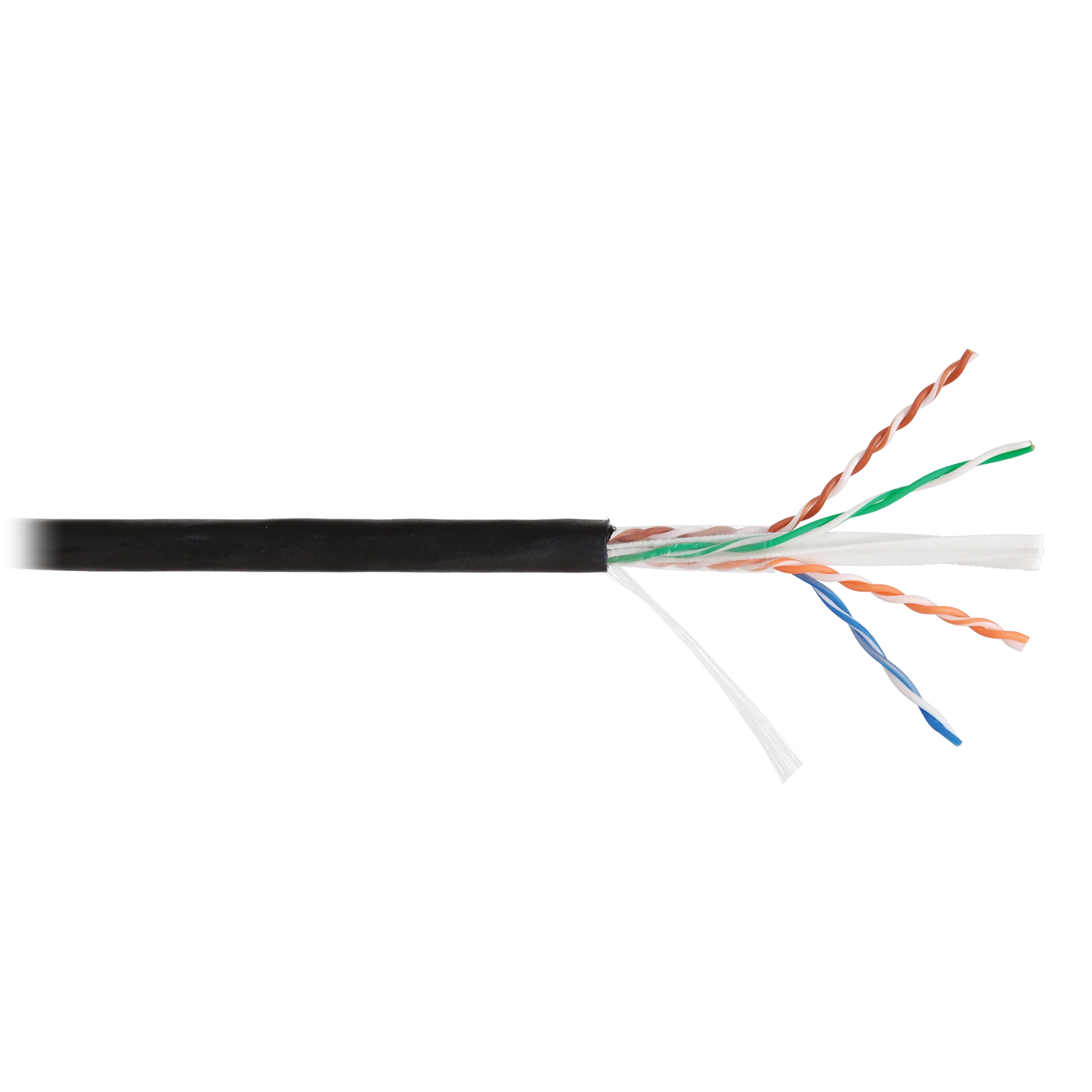

Кабель NKL 4640B-BK выполнен в неэкранированном исполнении U/UTP, соответствует категории 6 и предназначен для внешней прокладки.Внешняя жесткая полиэтиленовая оболочка не боится ультрафиолета, устойчива к холоду и внешним воздействиям.
