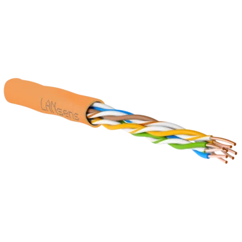

Кабель EC-UU016-5-PE-BK-3 содержит 16 пар витых медных проводников, выполнен в неэкранированном исполнении (U/UTP), соответствует категории 5 и предназначен для внешней прокладки. Внешняя оболочка изготавливается из полиэтилена класса пожарной безопасности нг(В). Поставляется на фанерных барабанах, гарантирующих сохранность при транспортировке, постоянство характеристик и удобство работы при размотке и монтаже. Размер бухты - 305 метров.
