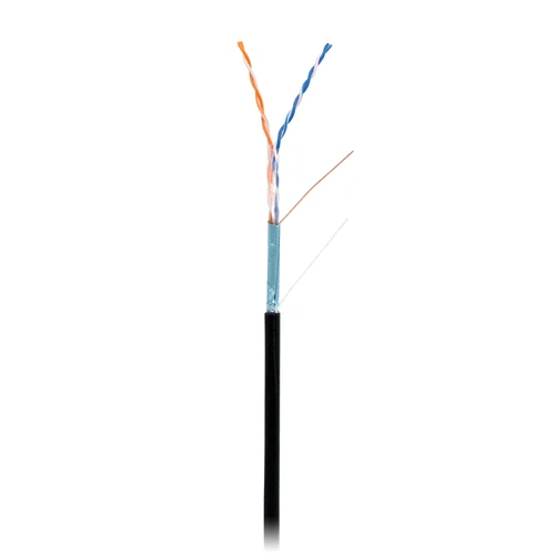

Кабель EC-UF002-5-PE-BK выполнен в экранированном исполнении F/UTP, соответствует категории 5 и предназначен для внешней прокладки. Внешняя оболочка изготавливается из прочного, влагостойкого полиэтилена. Поставляется в картонных коробках, по 305 м. Для удобства транспортировки и лучшей сохранности, две коробки с кабелями дополнительно объединены в одну общую транспортную картонную коробку.
