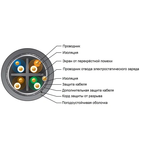

Ubiquiti ToughCable Carrier отличное решения для создания эффективных и производительных гигабитных каналов. Внутри кабель имеет четыре проводника, которые разделены специальным экранированным делителем, таким образом, исключается возможность любых внутренних наводок.
Отличительной чертой кабеля является наличие встроенной грозозащиты. Кабель имеет мощное внешнее экранирование и «дренажный» провод, который положен по всей длине кабеля. Главная задача этого провода состоит в выравнивании потенциалов между всеми элементами сети и отведение наведенных токов с экрана.
TOUGHCable CARRIER имеет категорию 5e и экранирование с интегрированной ESD защитой. Позволяет защитить вашу локальную сеть от статического электричества. Кабель уверенно работает на больших расстояниях и в самых суровых погодных условиях.
