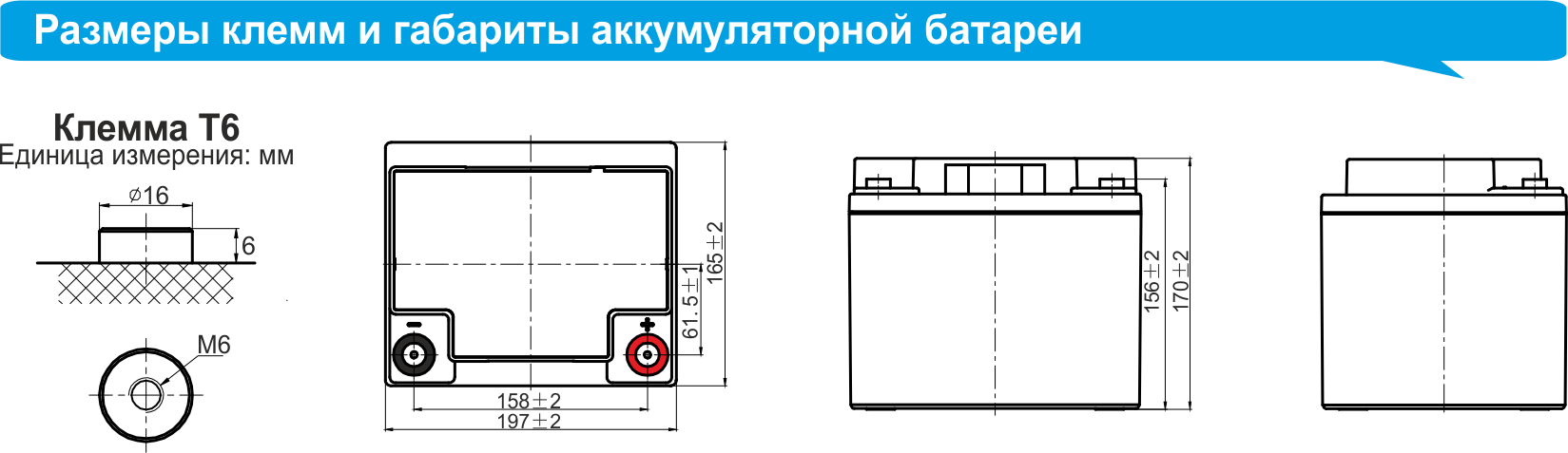

Тип АКБСтационарный GP AGM VRLA
Номинальное напряжение АКБ, В(DC)12
Емкость (25°С), Ач45
Тип клемм АКБT6
Внутреннее сопротивление,мОм9
Срок службы АКБ10 лет
Высота АКБ, мм170
Ширина АКБ, мм165
Длина АКБ, мм197
Вес АКБ, кг14.5
