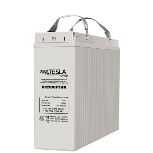

Фронт-терминальная свинцово-кислотная аккумуляторная батарея Tesla Power 12 В, 200 Ач, 2.8 mΩ, Ток короткого замыкания: 2684 A, Вес: 59 кг, Тип клемм: M8
Фронт-терминальный герметичный необслуживаемый аккумулятор Tesla Power 12VDC 200Ач, серия High-rate
Tesla Power
Свинцово-кислотный герметичный необслуживаемый аккумулятор Tesla Power с регулируемым клапаном VRLA (Valve-Regulated Lead-Acid) с внутренней рекомбинацией газа и абсорбированным электролитом (технология AGM Absorbent Glass Mat). Серия High-Rate, фронтальное исполнение, 200 Ач.
Батареи Tesla Power предназначены для установки в 19, 23 дюймовые шкафы и стойки, также используются в других случаях, когда необходимо компактное размещение батарей.
Фронтальное расположение клемм облегчает установку и сокращает время на обслуживание и замену батарей. Хорошие характеристики при небольших токах разряда делают эти батареи лучшим выбором для телекоммуникационных систем и других ответственных нагрузок, рассчитанных на длительное время автономии.
