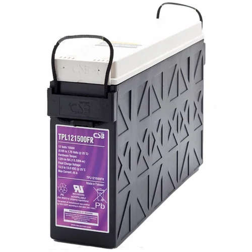

Фронт-терминальная свинцово-кислотная аккумуляторная батарея CSB 12В, 160 Ач, 3.7 mΩ, Ток короткого замыкания: 2593 A, Вес: 54.8 кг, Тип клемм: M6
Свинцово-кислотный герметичный необслуживаемый аккумулятор CSB TPL121500A. Фронтальное исполнение. Батареи предназначены для установки в 19, 23 дюймовые шкафы и стойки, также используются в других случаях, когда необходимо компактное размещение батарей.
Фронтальное расположение клемм облегчает установку и сокращает время на обслуживание и замену батарей. Хорошие характеристики при небольших токах разряда делают эти батареи лучшим выбором для телекоммуникационных систем и других ответственных нагрузок, рассчитанных на длительное время автономии.

Тип АКБФронт-терминальный AGM VRLA
Номинальное напряжение АКБ, В(DC)12
Емкость (25°С), Ач160
Тип клемм АКБM6
Внутреннее сопротивление,мОм3.7
Срок службы АКБ12 лет
Высота АКБ, мм320.3
Ширина АКБ, мм124.8
Длина АКБ, мм547
Вес АКБ, кг54.8
