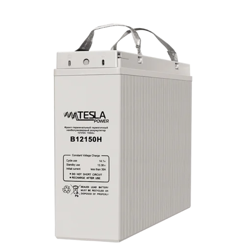

Фронт-терминальная свинцово-кислотная аккумуляторная батарея Tesla Power12 В, 150 Ач, 4.2 mΩ, Ток короткого замыкания: 2173 A, Вес: 48 кг, Тип клемм: M6
Аналоги
Свинцово-кислотный герметичный необслуживаемый аккумулятор Tesla Power с регулируемым клапаном VRLA (Valve-Regukated Lead-Acid) с внутренней рекомбинацией газа и абсорбированным электролитом (технология AGM Absorbent Glass Mat). Фронтальное исполнение.
Батареи Tesla Power предназначены для установки в 19, 23 дюймовые шкафы и стойки, также используются в других случаях, когда необходимо компактное размещение батарей.
Фронтальное расположение клемм облегчает установку и сокращает время на обслуживание и замену батарей. Хорошие характеристики при небольших токах разряда делают эти батареи лучшим выбором для телекоммуникационных систем и других ответственных нагрузок, рассчитанных на длительное время автономии.

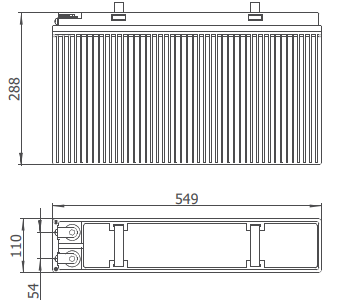

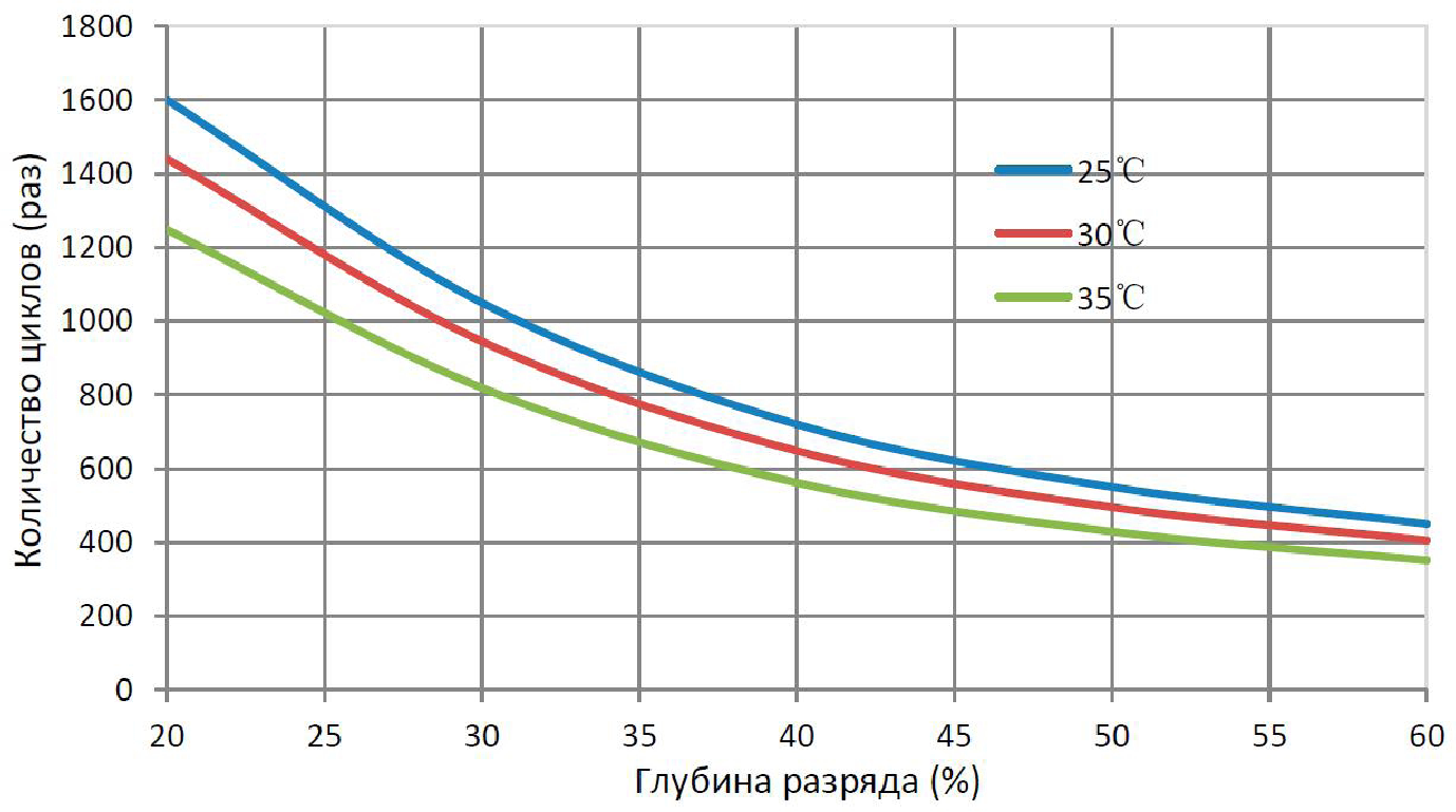

Отношение глубины разряда к количеству циклов разряда при определенной температуре   Габаритные размеры
Тип АКБФронт-терминальный AGM VRLA
Номинальное напряжение АКБ, В(DC)12
Емкость (25°С), Ач150
Тип клемм АКБM6
Внутреннее сопротивление,мОм4.2
Срок службы АКБ12 лет
Высота АКБ, мм310
Ширина АКБ, мм110
Длина АКБ, мм549
Вес АКБ, кг48
