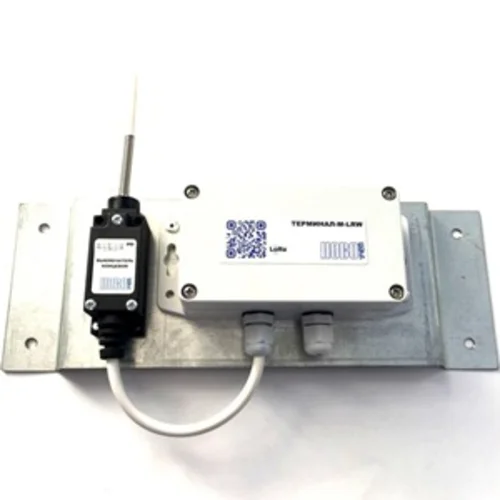

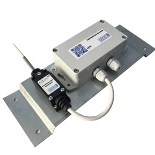

Датчик открытия люков ТЕРМИНАЛ-М-LRW является устройством сбора и передачи данных (УСПД) беспроводной сети LoRaWAN диапазона 868 МГц и предназначен для дистанционного контроля состояния крышек колодцев. Устройство крепится под крышкой люка и срабатывает при поднятии крышки по сигналу от концевого выключателя. Концевой выключатель имеет возможность регулировки концевика по длине. Передача данных в IoT-сеть происходит с использованием Счетчика импульсов 4-х канального, который, в свою очередь подключен в концевому выключателю. Имеется возможность установки датчика вскрытия корпуса модуля, а также подключения 3-х дополнительных устройств. Каждый из 4-х входов модуля настраивается отдельно и работает как: — счетчик импульсов с нарастающим итогом с защитой от ложного подсчета импульсов; — датчик подтопления (при подключении внешних электродов); — датчик температуры (при подключении сенсоров DS18B20); — датчик сигнализации (при подключении датчика вскрытия корпуса, герконового датчика, либо концевого переключателя).
