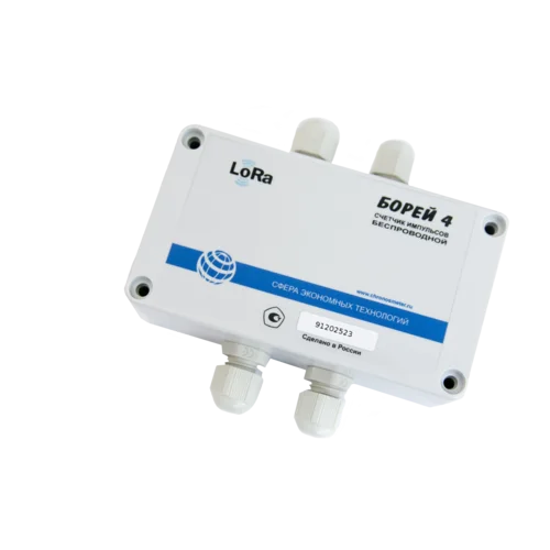

LoRaWAN счетчик импульсов 4-хканальный, с поддержкой сигналов типа сухой контакт, открытый коллектор, NAMUR. Класс защиты IP65. Внутренняя антенна.
Счетчик импульсов беспроводной "Борей 4 - L.B5.U"
