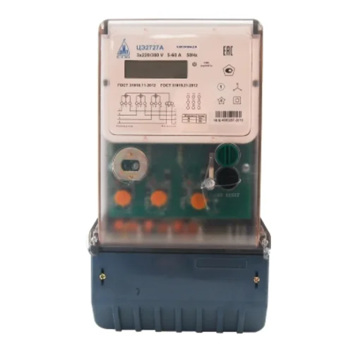

ЦЭ2727А B04 - счетчик электрической энергии ООО «Спб ЗИП» трехфазный электронный
Счетчик электроэнергии трехфазный многотарифный ЦЭ2727А RF, 5(60)А, IP51, корпус B04, оптопорт, реле
Вега Абсолют
Счетчики ЦЭ2727А предназначены для многотарифного (до 4 тарифов) учета активной энергии в трехфазных трех- и четырех- проводных сетях переменного тока номинальной частотой 50 Гц. Счетчики соответствуют требованиям ГОСТ 31818.11-2012, ГОСТ 31819.21-2012. Подключаются к электрической сети непосредственно или через измерительные трансформаторы тока. Степень защиты корпуса счетчика от проникновения воды и пыли внутрь счетчика соответствует IP51.
Внутри установлен радиомодуль, накапливающий и передающий информацию о показаниях в сеть LoRaWAN.
Также счетчик оснащен реле ограничения мощности, которое может срабатывать как по внутренним событиям, так и по команде с сервера.
Счетчик работает как устройство LoRaWAN® класса С.
