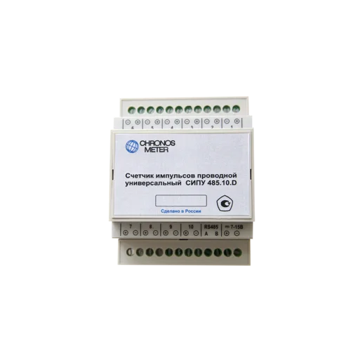

Счетчик импульсов «СИПУ» (в дальнейшем – счетчик), предназначен для использования в системах автоматизированного сбора, контроля и учета энергоресурсов (АСКУЭР). Счетчик импульсов имеет 10 входов, предназначенных для измерения количества импульсов, поступающих от различных приборов учета энергоресурсов. Измеренные значения передаются счетчиком по интерфейсу RS-485.
Характеристики:
Количество входов 10
Типы входов СХ, ОК, N
Интерфейс RS485
Входной сигнал минимальная длительность импульса – 500 мс
Предел допускаемой относительной погрешности измерения количества импульсов ±0.5%
Тип выходного сигнала «сухой контакт», открытый коллектор или сигнал, соответствующий спецификации NAMUR
Электропитание от 7 до 15 В
Ток потребления не превышает 50 мА
Срок службы не менее 12 лет
Степень защиты оболочки IP20
Температура окружаюего воздуха от -40 до +55 °С
Относительная влажность воздуха   не более 90% при температуре +30 °С
Масса, г 300
Габаритные размеры, мм 95 x 58 x 107
  • Счетчик имеет встроенный резервный источник питания, обеспечивающий непрерывный подсчет импульсов в течение не менее 12 лет.
