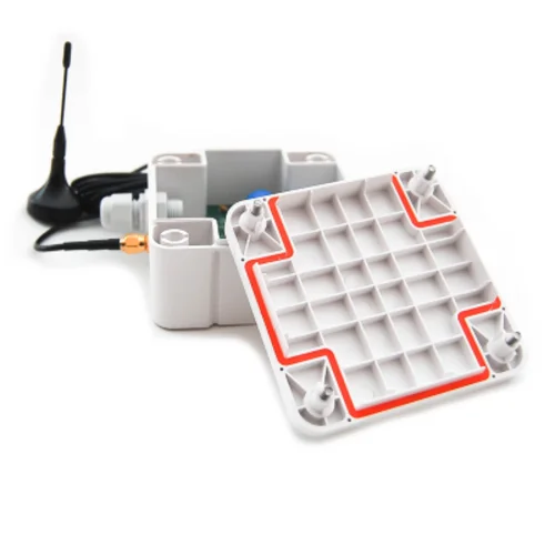

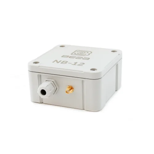

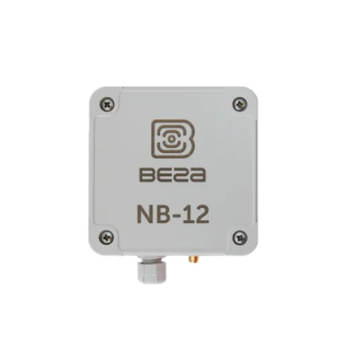

Счётчик импульсов Вега NB-12 предназначен для считывания показаний с устройств, имеющих интерфейс «токовая петля» 4-20 мА, аналоговый выход, импульсный выход или цифровой интерфейс 1-Wire, с последующим накоплением и передачей этой информации в сеть NB-IoT.
Вега NB-12 имеет внешнюю антенну NB-IoT и степень защиты корпуса IP67. Счётчик импульсов может быть использован для снятия показаний с любых датчиков и промышленного оборудования с интерфейсом 4-20 мА или 1-Wire, таких как температурные датчики, датчики влажности, датчики давления.
Также устройство Вега NB-12 может применяться в качестве охранного блока, - два входа могут работать в режиме охранных, также есть датчик Холла.
