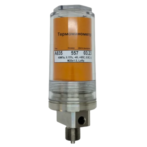

Термоманометр «Автон» - это беспроводной промышленный взрывозащищенный манометр и термометр, предназначенный для измерения давления и температуры газообразных и жидких сред, контроля измеренных значений и передачи информации по беспроводным каналам Bluetooth, LoRaWAN, NB-IoT
Термоманометр "Автон"
Автон
Термоманометр «Автон» - это беспроводной промышленный взрывозащищенный манометр и термометр, предназначенный для измерения давления и температуры газообразных и жидких сред, контроля измеренных значений и передачи информации по беспроводным каналам Bluetooth, LoRaWAN, NB-IoT.
Ключевой особенностью беспроводного термоманометра "Автон" является использование радиоканалов для передачи данных: Bluetooth - до 100 метров и LoRa или NB-IoT - до 15 км. Эта особенность делает термоманометр «Автон» важнейшим элементом индустриальных систем.
Термоманометр взрывозащищенный промышленный может применяться в условиях производственных помещений и на открытом пространстве, включая взрывоопасные производства, химическую и пищевую промышленность, энергетику.

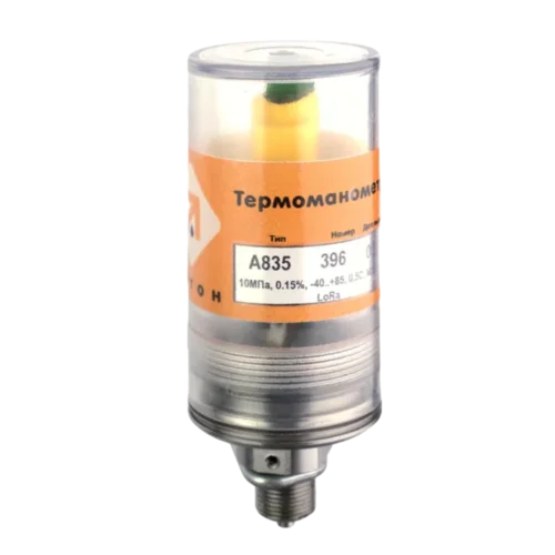

Модификации изделия
Для применения в различных технологических процесса термоманометры "Автон" выпускаются в 3 модификациях:
  • базовая модификация с выносным термопреобразователем для установки в термокарман
  • моноблочная модификация с измерением температуры внутри корпуса термоманометра
  • моноблочная модификация с измерением температуры во встроенном термопреобразователе.
