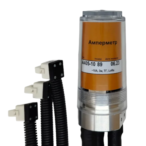

Промышленный беспроводной амперметр «Автон» предназначен для бесконтактного измерения силы тока в одной или трех фазах линий электропередач, контроля измеренных значений и передачи информации по беспроводным каналам Bluetooth, LoRaWAN, NB-IoT
Проектный товар
Амперметр бесконтактный "Автон"
Автон
Промышленный беспроводной амперметр "Автон" предназначен для бесконтактного измерения силы тока в одной или трех фазах линий электропередач, контроля измеренных значений и передачи информации по беспроводным каналам Bluetooth, LoRaWAN, NB-IoT.
Ключевой особенностью амперметров "Автон" является использование радиоканалов для передачи данных: Bluetooth - до 100 метров и LoRa или NB-IoT - до 15 км, что делает датчик тока «Автон» важнейшим элементом в постороении индустриальных систем.
Амперметр может применяться в условиях производственных помещений и на открытом пространстве, включая взрывоопасные производства и химическую промышленность, энергетику. Примеры решаемых задач:
  • контроль режима работы электрического оборудования;
  • мониторинг состояния обмоток двигателя;
  • сигнализация о перекосе фаз в сети питания.

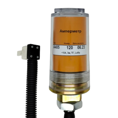

Варианты исполнения
Для применения в различных технологических процессах амперметры "Автон" выпускаются в модификациях:
  • для измерения одной фазы только переменного тока
  • для измерения одной фазы переменного и постоянного тока
  • для синхронного измерения тока трех фаз переменного тока
  • для синхронного измерения тока трех фаз переменного и постоянного тока.
Полная линейка амперметров включает в себя модификации с различными диапазонами измерений тока. Для выбора необходимой модификации может быть использован опросный лист.
