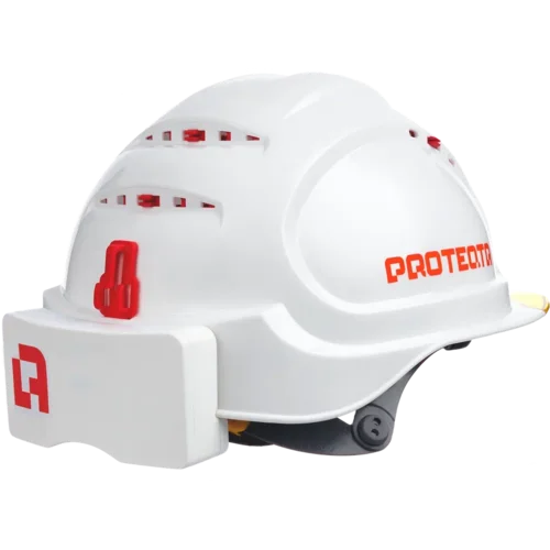

Предназначение устройства — позиционирование персонала на открытой местности и внутри помещения, контроль за соблюдением сотрудниками правил охраны труда и промышленной безопасности с возможностью крепления на строительную каску.
Модуль позиционирования персонала УК4.0-0001
21 000
Гарантия 36 месяцев

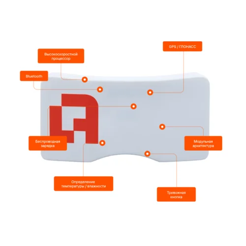

Модуль позиционирования персонала УК4.0-0001 (далее УК4.0-0001) представляет собой электронный модуль с возможностью крепления на строительную каску. Предназначение устройства – позиционирование персонала на открытой местности и внутри помещения, контроль за соблюдением сотрудником правил охраны труда и промышленной безопасности. Сеть передачи данных модуля УК4.0-0001 - LoRaWAN®.

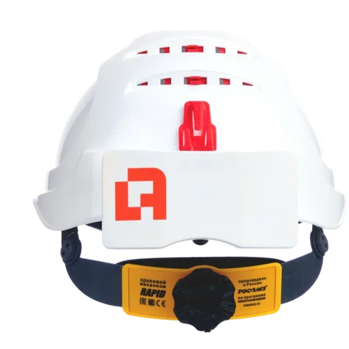

Модуль позиционирования персонала подходит под модельный ряд касок завода РОСОМЗ: СОМЗ-80 Абсолют Престиж.
Техничесике характеристики
Размеры корпуса ДxШxВ, мм - не более 120 мм x 29 мм x 61 мм
Вес модуля, г - не более 130 г.
Степень защиты корпуса IP65
Тип зарядки Беспроводная Qi, проводная USB Type-C
Технология передачи данных Беспроводная, LoRaWAN® (частотный диапазон EU868 и RU864)
Класс устройства Class A, Class C
Способ активации OTAA
Дальность радиосвязи до 5 км - в плотной городской застройке, до 15 км - в зоне прямой видимости
Bluetooth Low Energy 5.0
Диапазон рабочих температур, °С-40°C .. +60°C
ГЛОНАСС/GPS модуль Да
Встроенные датчики Акселерометр, термометр, гигрометр, барометр, приближения, контроля энергопотребления
Кнопки SOS, Сброс
Индикация LED
Встроенная батарея 800 мАч/1200мАч Li-Pol, 3.7В
Среднее время автономной работы 48 часов
