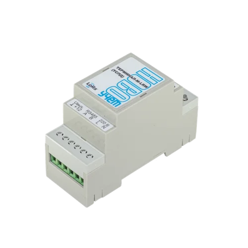

Контроллер RS-485/CAN ТЕРМИНАЛ-M-LRW является устройством сбора и передачи данных (УСПД) беспроводной сети LoRaWAN диапазона 868 МГц и предназначен для подключения до 6-ти устройств, имеющих интерфейс RS-485 или CAN, с целью передачи получаемой информации в сеть LoRaWAN. Автоматический опрос до 6-ти подключенных разнотипных устройств, драйвера для которых имеются в памяти модуля. Каждое из подключаемых к модулю устройств настраивается отдельно и может работать с любым из поддерживаемых устройств. Список поддерживаемых устройств приведен в таблице во вкладке «Детали» и может быть пополнен по желанию Заказчика.
Характеристики:
Габариты 95,5 x 36,5 x 57,5мм
Вес не более 0,1 кг
Крепление на DIN-рейку
Класс защиты IP4x
Температура эксплуатации -30…85 °С
Класс радиоустройства A
Способ активации в сети LoRaWAN ABP или OTAA
Поддержка отправки с подтверждением есть
Поддержка ADR Adaptive Data Rate) есть
Частотные диапазоны RU864-868, EU863-870, KZ865-868
Питание (зависит от исполнения) от сети переменного тока ~220 В, от постоянного напряжения в диапазоне от 5 до 16 В
Предусмотренные исполнения имеющие выход постоянного напряжения номиналом 5 или 12 В
Срок службы не менее 10 лет
Период передачи от 30 сек. до 1000 час. (программируется)
Дополнительные функции измерение температуры, изменение тайм-аута для каждого устройства
Антенна встроенная
Настройка интерфейс RS-485 с использованием ПО (АТ-команды) или через сервер
Дополнительные функции считывание последнего отправленного сообщения
