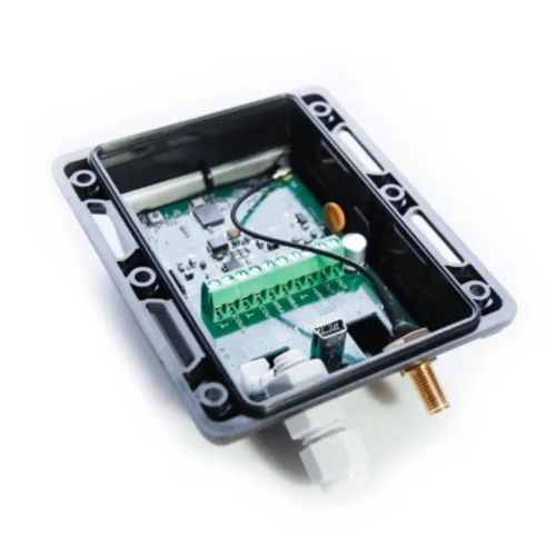

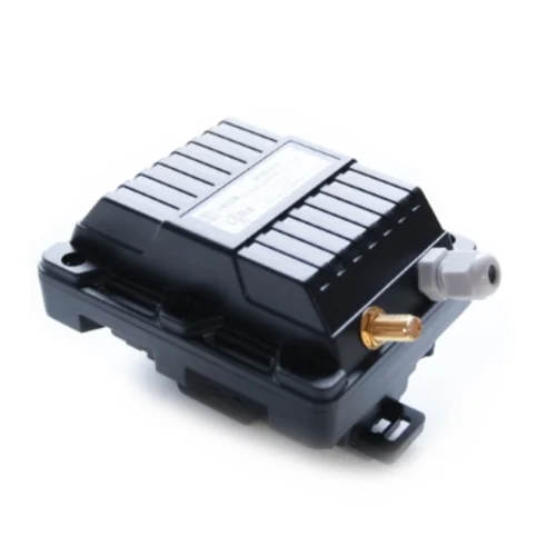

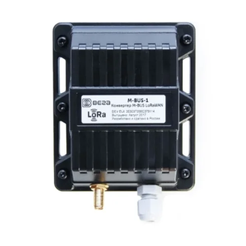

Конвертер Вега M-BUS-1 предназначен для считывания данных с устройств с интерфейсом M-BUS, с последующим накоплением и передачей этой информации в сеть LoRaWAN®. Конвертер может работать от внешнего источника питания с напряжением 10…36 В, а также укомплектован батареей ёмкостью 6400 мАч для автономного питания. При питании от батареи конвертер работает как устройство LoRaWAN® класса A. При питании от внешнего источника конвертер работает как устройство класса С.
Кроме того, конвертер M-BUS-1 имеет два охранных входа, по срабатыванию которых отправляет в сеть LoRaWAN® сообщение о тревоге, и два выхода типа «открытый коллектор» для управления внешними устройствами.

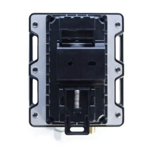

Крепление стяжками к опоре, на DIN-рейку, настенное

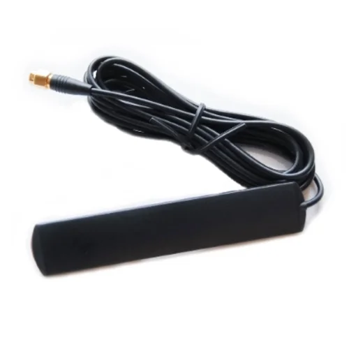

Антенна LoRa ......................... 1 шт.
  • Коэффициент усиления антенны -1.7 dBi, длина кабеля 2м, магнитное крепление
