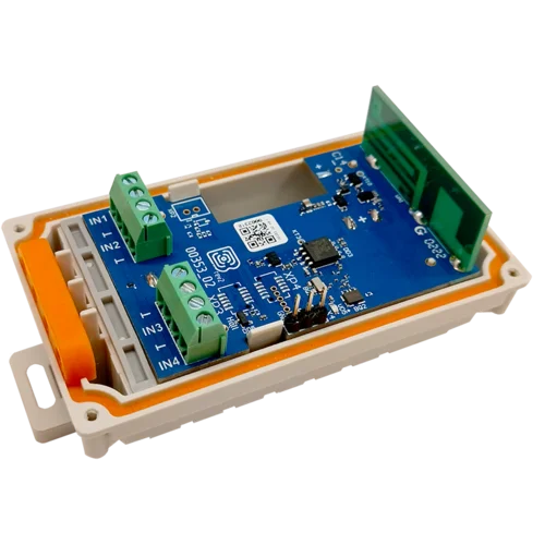

Счетчик импульсов и охранный датчик. Встроенная батарея, срок автономной работы до 10 лет, встроенная антенна, 4 импульсных входа, 2 из которых могут быть охранными. Устройство класса А. Класс защиты корпуса IP65.

Счётчик импульсов Вега СИ-11 предназначен для выполнения подсчёта электрических импульсов, приходящих на 4 независимых входа, с последующим накоплением и передачей этой информации в сеть LoRaWAN®. Любые из четырёх входов могут быть настроены на использование в качестве охранных.
Счётчик импульсов может быть использован для сбора показаний с приборов учёта коммунальных ресурсов и промышленного оборудования с импульсным выходом, таких как водосчётчики, электросчётчики, теплосчётчики, расходомеры. Элементом питания для счётчика служит батарея типоразмера А.

Количество импульсных входов4
АнтеннаВнутренняя
Встроенная батареяесть
Наличие реленет
