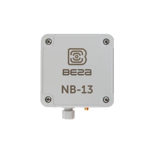

Счетчик импульсов Вега NB-13 предназначен для выполнения счета импульсов, приходящих на 4 независимых входа, с последующим накоплением и передачей этой информации в сеть NB-IoT.
10 976
Гарантия 36 месяцев
Счётчик импульсов Вега NB-13 предназначен для снятия показаний с интерфейсов RS-232/RS-485 и 1-Wire, с последующим накоплением и передачей этой информации в сеть GSM по технологии NB-IoT. Хотя у RS-232 и RS-485 есть отдельные контакты, работать одновременно они не могут. Выбор осуществляется программно при настройке устройства.

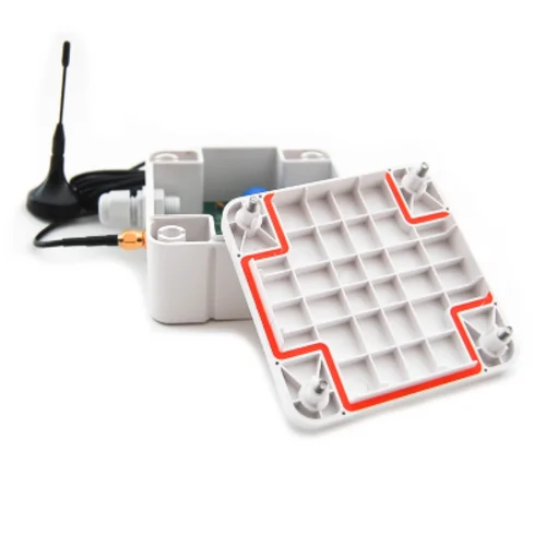

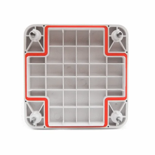

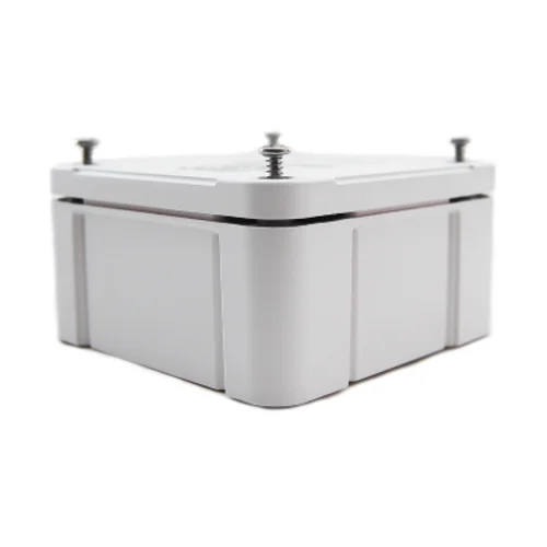

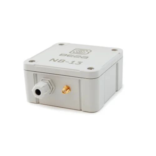

Вега NB-13 имеет внешнюю антенну NB-IoT и степень защиты корпуса IP67. Кроме того, счётчик импульсов имеет выход для питания внешних устройств 8 В.
Счётчик импульсов может быть использован на приборах учета коммунальных ресурсов и промышленном оборудовании с интерфейсом 1-Wire, RS-232 или RS-485. Также устройство Вега NB-13 может применяться в качестве охранного датчика.
