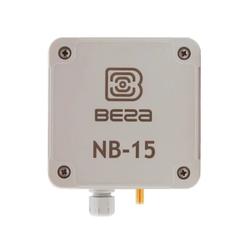

Модем Вега NB-15 предназначен для контроля трубопроводов, оснащенных системой оперативного дистанционного контроля (ОДК).Модем позволяет определить наличие следующих дефектов: обрыв сигнальных проводников, намокание изоляции либо замыкание сигнального провода с трубой, и передать эту информацию в сеть NB-IoT.
Счетчик импульсов NB-IoT Вега NB-15
Вега Абсолют
12 540 ₽
Гарантия 36 месяцев
Вега NB-15 это универсальное средство сбора данных с широкими функциональными возможностями, работающее по технологии передачи данных NB-IoT.
У счётчика импульсов есть два цифровых входа, которые могут быть настроены как импульсные или как охранные. Кроме того, устройство имеет два аналоговых входа, интерфейс 1-Wire и интерфейс RS-485.
Элементом питания для счётчика импульсов может служить одна или две встроенные батареи ёмкостью 6400 мАч, либо внешний источник питания 5…55 В.
