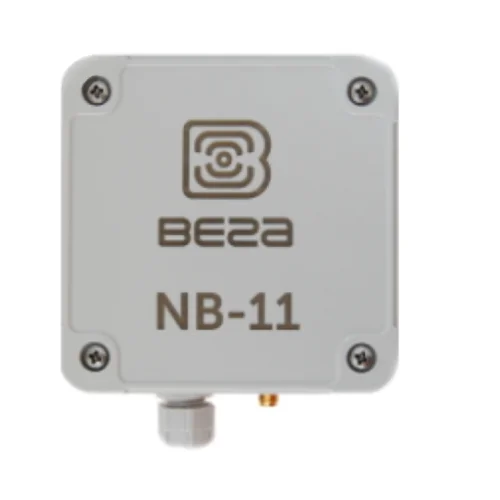

Счетчик импульсов Вега NB-11 предназначен для выполнения счета импульсов, приходящих на 4 независимых входа, с последующим накоплением и передачей этой информации в сеть NB-IoT.

Счетчик импульсов Вега NB-11 предназначен для выполнения подсчета электрических импульсов, приходящих на 6 независимых входов, с последующим накоплением и передачей этой информации в сеть NB-IoT.
Вега NB-11 имеет внешнюю антенну NB-IoT и степень защиты корпуса IP67. Счетчик импульсов может быть использован на приборах учета коммунальных ресурсов и промышленном оборудовании с импульсным выходом типа геркон (сухой контакт) или открытый коллектор.
Также устройство Вега NB-11 может применяться в качестве охранного блока, - все входы могут работь в режиме охранных, также есть датчик Холла.
Характеристики:
Входы цифровые 6
Максимальная частота импульсного сигнала 200 Гц
USB-порт micro-USB, type B
Диапазон рабочих температур, °С -40…+85
GSM LTE Cat NB1
Накопление данных по расписанию
Выход на связь по расписанию
Тип антенны NB-IoT внешняя
Тип батареи питания 6400 мАч
Размеры корпуса, не более, мм 96 х 96 х 50
Степень защиты корпуса IP67
Габариты упаковки, мм 165 х 118 х 57
Вес комплекта в упаковке, кг 0,350
