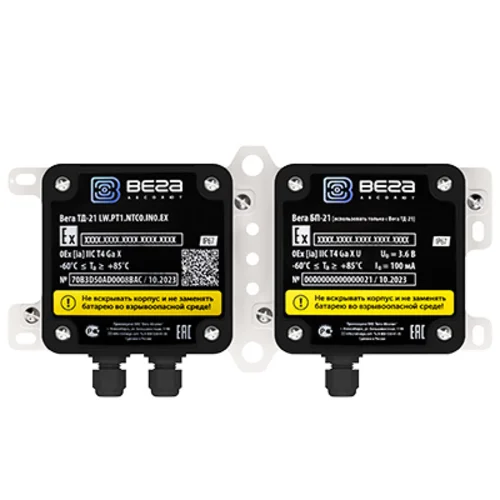

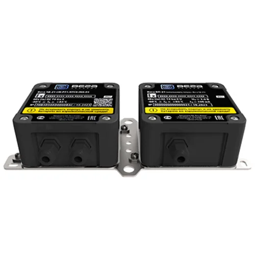

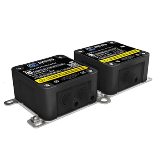

Вега ТД-21 предназначен для снятия показаний с внешнего температурного датчика с последующим накоплением и передачей этой информации в сеть LoRaWAN. Модель имеет 2 температурных датчика.
Датчик температуры Вега ТД-21, модель LW.PT2.NTC0.IN0.EX

МОДЕЛЬ СОДЕРЖИТ 2 ТЕМПЕРАТУРНЫХ ДАТЧИКА
Вега ТД-21 предназначен для снятия показаний с внешнего температурного датчика (входит в комплект поставки) с последующим накоплением и передачей этой информации в сеть LoRaWAN®. Устройство может выходить на связь как с заданным периодом, так и при выходе измеряемой температуры за установленные пределы. Взрывозащищенное исполнение позволяет применять устройство на производственных участках предприятий, на которых возможно образование смесей воздуха с газами и взрывоопасными парами веществ.
Вега ТД-21 имеет внешний батарейный блок и резервный источник питания внутри основного корпуса. Такой вариант исполнения позволяет осуществлять замену основного источника питания без вскрытия корпуса или демонтажа устройства с объекта мониторинга. Во время замены основного источника питания, устройство продолжит свою работу используя резервную батарею.

Тип основной батареи ER34615 (тип D), 3,6 В, 19 Ач
Тип резервной батареи CR123A, 3 В, 1500 мАч
Размеры корпуса, не более, мм 243 х 114 х 45
Степень защиты корпуса IP67
Маркировка взрывозащиты 0Ex ia IIC T4 Ga X
КОМПЛЕКТ ПОСТАВКИ:
Термодатчик Вега ТД-21 – 1 шт.
Внешний измерительный элемент – 2 шт.
Монтажная пластина – 1 шт.
Соединительная пластина – 2 шт.
