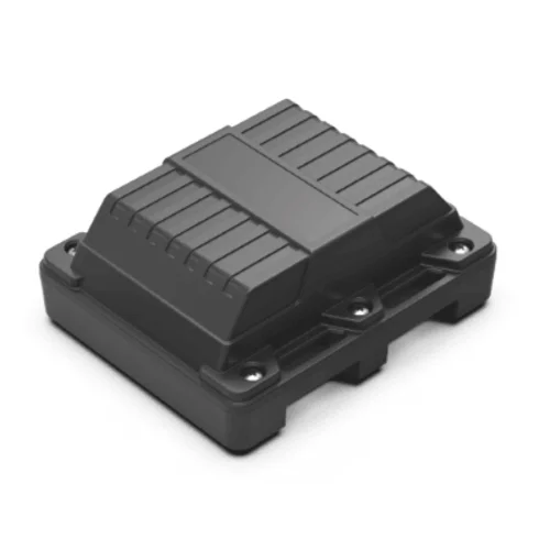

Поисковое устройство Вега LM-211 предназначено для определения своего местоположения по сигналам ГЛОНАСС/GPS, либо с использованием BLE-меток в условиях отсутствия сигнала ГНСС, например, в цехах, тоннелях и других помещениях.
Передача данных устройством на сервера мониторинга производится с использованием технологии LoRaWAN®. Это позволяет значительно улучшить энергоэффективность устройства, а также появляется возможность его применения на объектах без покрытия сетями мобильной связи.

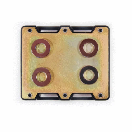

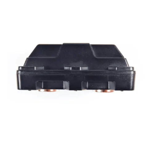

Корпус имеет магнитные крепления на неодимовые магниты, а также проушины для крепления хомутами. Высокая степень защиты корпуса IP67 и диапазон рабочих температур от -40 до +70 °С позволяют устанавливать устройство в неотапливаемых помещениях и на улице.
  • Крепление магнитное/хомуты (не входит в комплект поставки), уточнайте при заказе.
