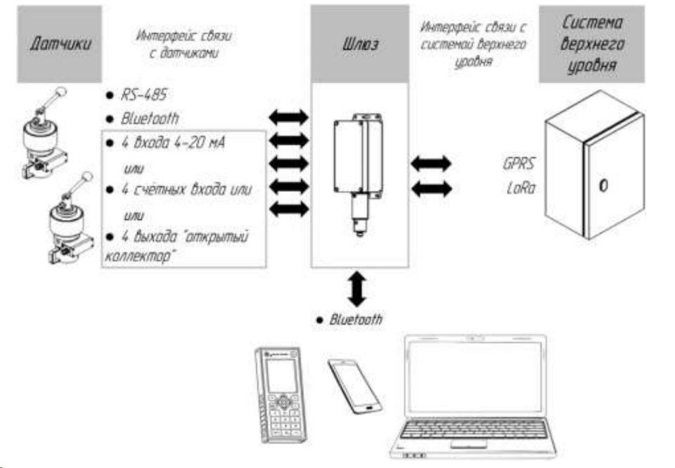

Промышленный шлюз предназначен для сбора, обработки и передачи значений параметров, характеризующих состояние технологического объекта и формирования управляющих воздействий на объект автоматизации с использованием радиоканалов для передачи данных Bluetooth, LoraWAN, NB-IoT, GPRS.
Для получения информации от технологического объекта и передачи управляющих воздействий используются стационарные датчики и устройства согласования с объектом (УСО), с которыми шлюз обменивается информацией при помощи проводного или беспроводного каналов связи.
Шлюз обеспечивает выполнение следующих функций:
  • сбор данных с датчиков или устройств согласования с объектом при помощи проводных (RS 485, «токовая петля 4-20 мА», цифровой вход типа «сухой контакт») и/или беспроводного (Bluetooth Low Energy) каналов связи;
  • обработка и сохранение измеренных значений;
  • контроль полученных значений в соответствии с заданными пользователем правилами (уставками);
  • формирование управляющих воздействий и передача их УСО при помощи проводного (RS 485, цифровой выход типа «открытый коллектор») или беспроводного (Bluetooth Low Energy) канала связи;
  • периодическая и внеплановая (при обнаружении отклонения от уставок) передача значений параметров в систему сбора данных посредством Bluetooth LE, GPRS или LoRa связи;
  • изменение режима и параметров работы шлюза по любому каналу передачи информации: Bluetooth LE, GPRS или LoRa;
  • ведение архива значений;
  • обеспечение датчиков и модулей УСО питанием при проводном варианте подключения.

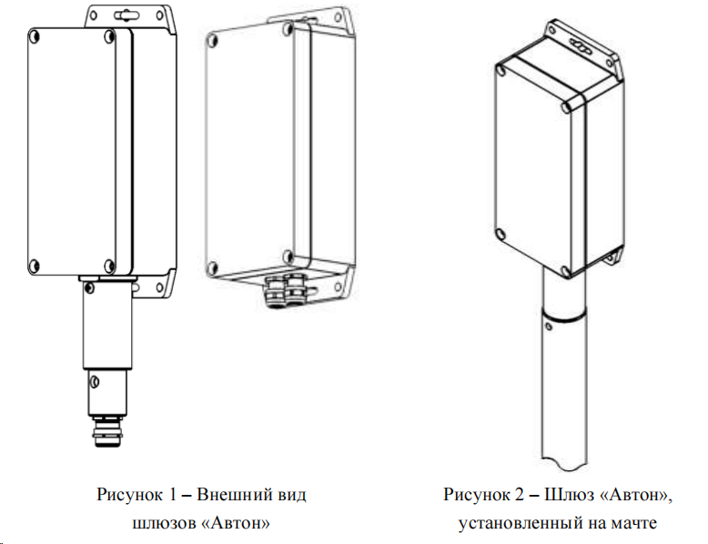

Габаритные размеры, мм не более 286 х 80 х 55
Масса, кг не более 3

Схема постороения сети на базе шлюза "Автон"
Шлюзы могут монтироваться на стену с помощью фланцевых креплений на корпусе или на мачту.
