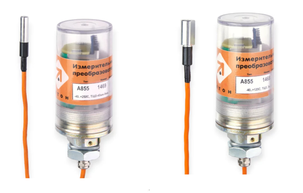

Беспроводной взрывозащищенный промышленный термометр «Автон» предназначен для измерения температуры газообразных и жидких сред, поверхностей твердых тел, контроля перемерзания трубопроводов или перегрева подшипников с передачей информации по беспроводным каналам Bluetooth, LoRaWAN, NB-IoT
Термометр "Автон"
Автон
Беспроводной взрывозащищенный промышленный термометр предназначен для измерения температуры газообразных и жидких сред, поверхностей твердых тел, контроля перемерзания трубопроводов или перегрева подшипников с передачей информации по беспроводным каналам Bluetooth, LoRaWAN, NB-IoT.
Ключевой особенностью беспроводного промышленного термометра "Автон" является использование радиоканалов для передачи данных: Bluetooth - до 100 метров и LoRa или NB-IoT - до 15 км. Эта особенность делает термометр «Автон» важнейшим элементом индустриальных систем.
Термометр (датчик температуры) взрывозащищенный может применяться в условиях производственных помещений и на открытом пространстве, включая взрывоопасные производства и химическую промышленность, энергетику.

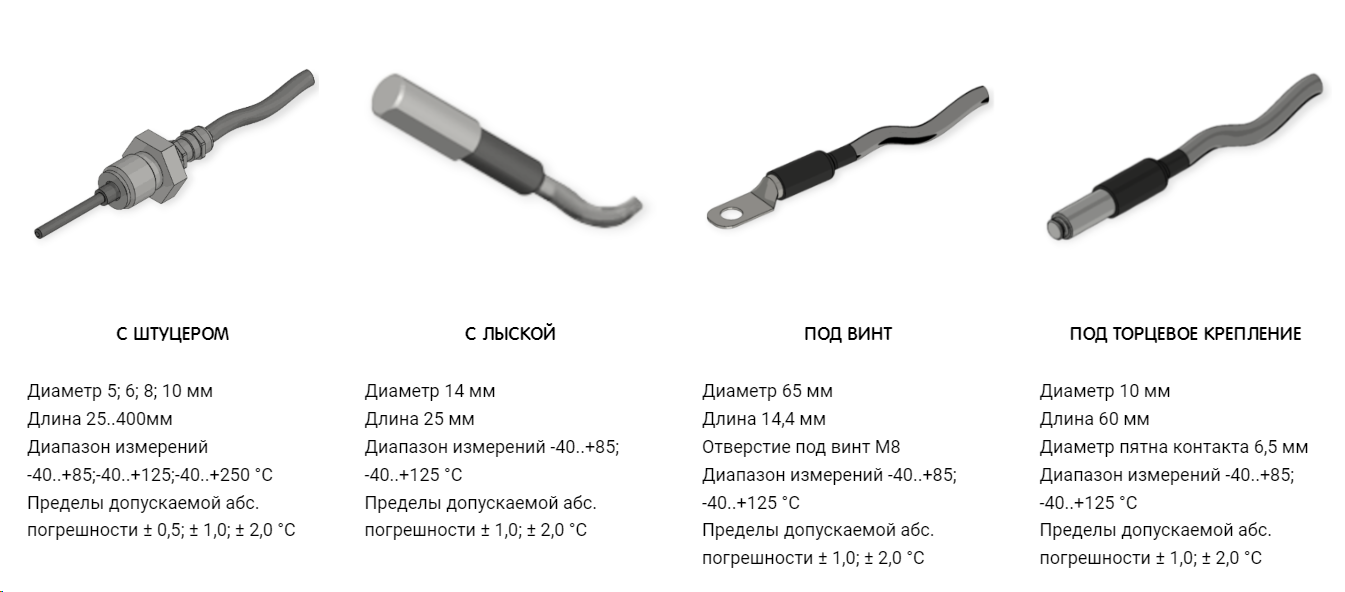

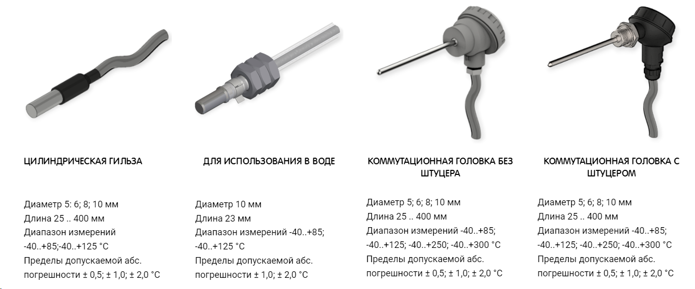

  1. Термометр – бюджетный вариант с цифровым термопреобразователем
  2. Термометр моноблочный – бюджетный вариант с цифровым термопреобразователем, выполненный в едином конструктиве
  3. Термометр Pt1000 – модификация с термопреобразователем Pt1000 с расширенным температурным диапазоном и низкой погрешностью
  4. Термометр Pt1000 моноблочный – модификация с термопреобразователем Pt1000 с расширенным температурным диапазоном и низкой погрешностью, выполненный в едином конструктиве.
В зависимости от места проведения измерения температуры, измеряемой среды, требуемых пределов измерения и погрешности доступны термометры с следующими модификациями термопреобразователей:
