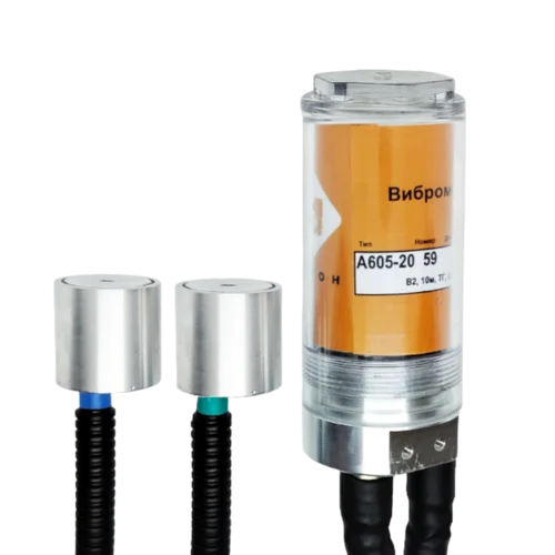

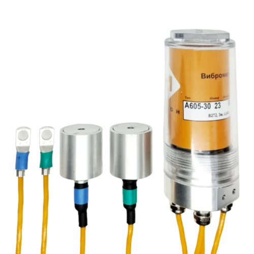

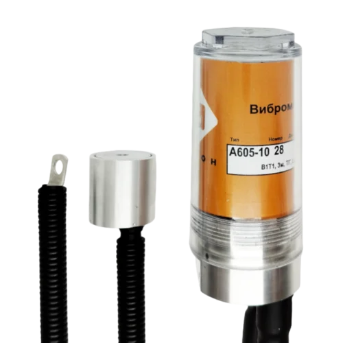

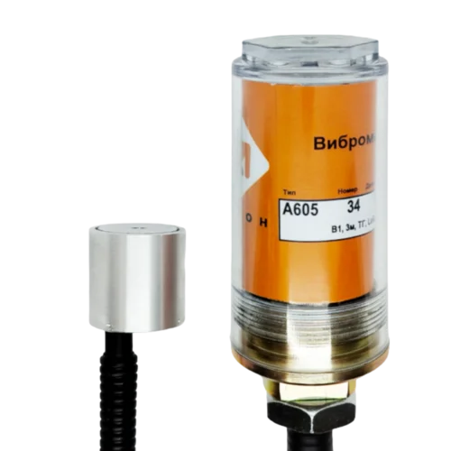

Модификации изделия
Виброметры изготавливаются следующих типов:
  • для измерения вибрации, одноканальный (рисунок 1а);
  • для измерения вибрации и температуры, одноканальный (рисунок 1б);
  • для измерения вибрации, двухканальный (рисунок 1в);
  • для измерения вибрации и температуры, двухканальный (рисунок 1г);
