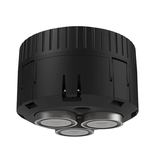

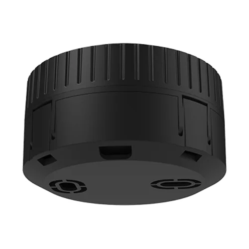

Поисковое устройство Вега LM-210 предназначено для определения своего местоположения по сигналам ГЛОНАСС/GPS, либо с использованием BLE-меток в условиях отсутствия сигнала ГНСС, например, в цехах, тоннелях и других помещениях.
Передача данных устройством на сервера мониторинга производится с использованием технологии LoRaWAN®. Это позволяет значительно улучшить энергоэффективность устройства, а также появляется возможность его применения на объектах без покрытия сетями мобильной связи.
Устройство выпускается в корпусе со съемным держателем. Тип держателя следует уточнять при заказе: с магнитным креплением на неодимовые магниты или с отверстиями для крепления на винты. Высокая степень защиты корпуса IP67 и диапазон рабочих температур от -40 до +70 °С позволяют устанавливать устройство в неотапливаемых помещениях и на улице.
