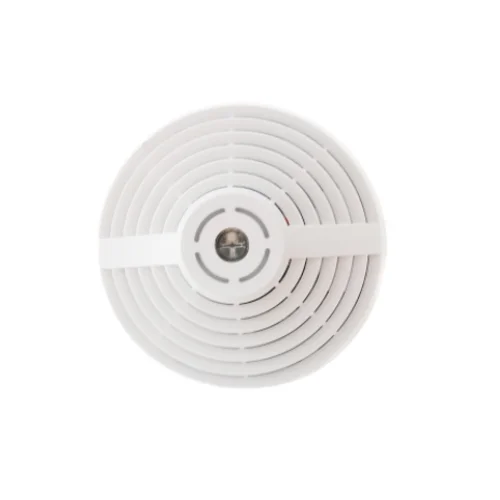

Датчик дыма Вега Smart-SS0102 предназначен для обнаружения задымления в охраняемой зоне. Датчик регистрирует частицы дыма оптико-электронным методом и обеспечивает оповещение посредством световой и звуковой индикации, а также отправляет информацию о своем состоянии в сеть LoRaWAN®.Вега Smart-SS0102 может применяться для охраны помещений, зданий и сооружений, а также в системах «Умный дом», построенных на технологии LoRaWAN®.
