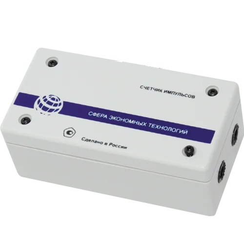

Счётчик импульсов-регистратор СИПУ (RS485) 2-хканальный. Тип сигналов: «сухой контакт», открытый коллектор или сигнал, соответствующий спецификации NAMUR. Степень защиты IP20.
Счетчик импульсов проводной универсальный "СИПУ 485.2N.В0"
Chronos Meter
Счетчик импульсов «СИПУ» (в дальнейшем – счетчик), предназначен для использования в системах автоматизированного сбора, контроля и учета энергоресурсов (АСКУЭР). Счетчик импульсов имеет 2 входа, предназначенных для измерения количества импульсов, поступающих от различных приборов учета энергоресурсов. Измеренные значения передаются счетчиком по интерфейсу RS-485.
