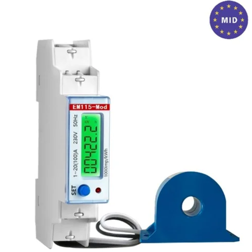

EM115-Mod 230V 100A однофазный электросчетчик с токовым трансформатором
2 654
Назначение изделия:
Измерение эл. энергии в сетях переменного тока 230В 50Гц/120В 60Гц.
Характеристики:
Максимальный ток измерения до 100 А, номинальный 5 А. Счетчик имеет LCD-дисплей для отображения измеряемых значений. Имеется цифровой выход: Modbus RTU, импульсный выход.
Класс точности B в соответствии с EN50470-3
Класс точности 1 в соответствии с IEC62053-21
Тип измерения В, А, кВт, Гц, +кВт, -кВт, кВА
Номинальный ток 5 А
Номинальное напряжение 220 В
Номинальная частота 50 или 60 Гц
Максимальный ток 100 А
Максимальное измерение 9999.99 кВт
Рабочая температура -5 +50
Размеры (WxHxD) 18x105x88
Интерфейс RS485 (Modbus)
Примечание:
Данный прибор учёта не сертифицирован для коммерческого учёта (АСКУЭ), имеет Декларации соответствия ТРС ТС 004/2011, 020/2011 и применяется в системах для технического учёта АСТУЭ.
