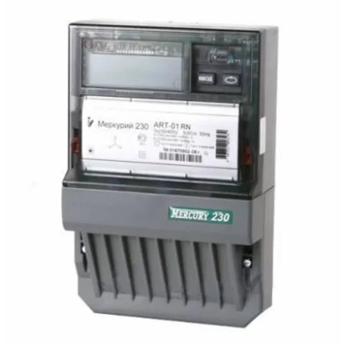

Меркурий 230 ART предназначены для учета активной и реактивной электрической энергии и мощности в одном или двух направлении в 3-х и 4-х фазных проводных сетях переменного тока.
Меркурий 230-ART
Счетчики Меркурий 230 ART предназначены для учета активной и реактивной электрической энергии и мощности в одном или двух направлении в 3-х и 4-х фазных проводных сетях переменного тока через измерительные трансформаторы или непосредственно с возможностью тарифного учёта по зонам суток.
Существуют следующие модели счетчиков данной серии:
  • Меркурий 230 ART-00 С(R)N, Меркурий 230 ART-01 С(R)N, Меркурий 230 ART-02 С(R)N, Меркурий 230 ART-03 С(R)N
  • Меркурий 230 ART-00 PQС(R)SIDN, Меркурий 230 ART-01 PQС(R)SIN, Меркурий 230 ART-02 PQС(R)SIN, Меркурий 230 ART-03 PQС(R)SIDN
  • Меркурий 230 АRТ-00 PQС(R)SIGDN, Меркурий 230 АRТ-01 PQС(R)SIGDN, Меркурий 230 АRТ-02 PQС(R)SIGDN, Меркурий 230 АRТ-03 PQС(R)SIGDN
  • Меркурий 230 ART-01 (M)СLN, Меркурий 230 ART-02 (M)СLN, Меркурий 230 ART-03 (M)СLN
  • Меркурий 230АRТ2-00 PQС(R)SIDN, Меркурий 230АRТ2-03 PQС(R)SIDN, Меркурий 230АRТ2-00 PQСSIGDN, Меркурий 230АRТ2-03 PQСSIGDN
Используется автономно или в составе любых информационно-измерительных систем технического и коммерческого учёта.
Технические особенности:
- класс точности 0.5S, 1.0
- интерфейсы: RS-485; CAN, GSM, IrDA, PLC-I;
- счетчик с GSM модулем включённый в цепь счетчиков объединённых CAN(RS485) интерфейсом обеспечивает дистанционный доступ к любому счетчику по каналу GSM;
- возможность подключения резервного питания Uрез = 5,5...9 В;
- 2 или 4 стандартных гальванически развязанных импульсных выхода;
- однонаправленные cчётчики работают в сторону увеличения показаний при любом нарушении фазировки подключения токовых цепей. Двунаправленные фиксируют энергию каждого направления;
- автоматическая самодиагностика с индикацией ошибок;
- электронная пломба на вскрытие передней панели.
