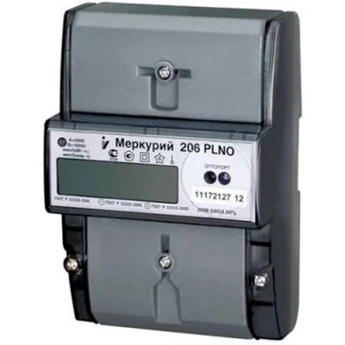

Меркурий 206 предназначены для учета активной и реактивной электроэнергии в однофазных сетях переменного тока и могут эксплуатироваться как автономно, так и в составе систем автоматизированного сбора данных.
Меркурий 206
Счётчики серии Меркурий 206 предназначены для учета активной и реактивной электроэнергии в однофазных сетях переменного тока и могут эксплуатироваться как автономно, так и в составе систем автоматизированного сбора данных.
Отличительными особенностями данного счётчика являются:
- управление режимами индикации через фотодиод оптопорта;
- наличие встроенного реле отключения нагрузки.
Существуют следующие модели счетчиков данной серии:
  • Меркурий 206 N, Меркурий 206 RN
  • Меркурий 206 PRNO
  • Меркурий 206 PRNOF03
  • Меркурий 206 PLNO
Технические особенности:
- датчик тока - шунт (не чувствителен к воздействию магнитным полем и учитывает постоянную составляющую) в цепи фазы;
- наличие цифровых интерфейсов: оптопорт в любой модификации; дополнительно RS-485, PLC-I;
- внутреннее или внешнее питание интерфейса RS-485;
- многофункциональный импульсный выход для телеметрии, поверки и управления устройством отключения нагрузки;
- встроенное реле отключения нагрузки на ток 60А;
- электроная пломба;
- клеммная колодка с саморазжимными зажимами силовых цепей;
- крепление на рейку.
Функциональные возможности счетчиков Меркурий 206:
1. Учёт активной и реактивной энергии в многотарифном (до 4-м тарифов) или однотарифном режимах.
2. Хранение, вывод на ЖК-индикатор и передача по интерфейсам.
3. Хранение архивной информации считываемой через цифровые интерфейсы.
4. Измерение, вывод на ЖК-индикатор и передача по интерфейсам.
5. Контроль нагрузки посредством установки лимитов активной мощности и энергии и отключение нагрузки при превышении лимитов или по команде диспетчера.
6. Формирование профиля мощности нагрузки в виде массива мощностей активной энергии усреднённых на 30 минутных интервалах . Глубина хранения архива составляет 6 месяцев.
7. Наличие журнала событий (кольцевого по 64 записи на каждое событие).
Счётчики отображают на ЖК-индикаторе:
  • номер текущего тарифа;
  • значение потреблённой энергии каждого вида с начала эксплуатации по каждому тарифу и сумму по всем тарифам;
  • текущее значение активной мощности в нагрузке в кВт или кВар;
  • текущие значения тока и напряжения;
  • значение потреблённой энергии с начала эксплуатации на первое число каждого из предыдущих 12-ти месяцев по каждому тарифу и сумму по всем тарифам;
  • время переключения тарифных зон;
  • текущее время и дату;
  • время наработки с момента ввода в эксплуатацию;
  • время наработки батареи.
Счётчик с буквой "L" в обычном режиме непрерывно передаёт по силовой сети следующую информацию о потреблённой электроэнергии нарастающим итогом без десятых долей кВт*ч:
- в однотарифном режиме показания в виде 4-х младших разрядов кВт*ч отображаемых на ЖКИ (XXXХ кВт*ч) по сумме тарифов;
- в многотарифном режиме показания в виде 4-х младших разрядов кВт*ч отображаемых на ЖКИ (XXXХ кВт*ч) действующего тарифа.
Дополнительно по отдельной команде возможна передача следующих данных:
- показания учтённой энергии на начало суток в том виде как они индицируются на ЖКИ счётчика (XXXXXX,ХХ кВт*ч) по любому тарифу, текущему тарифу или сумме тарифов;
- серийный номер счётчика.
В обозначении счётчиков:
МЕРКУРИЙ – торговая марка счётчика
206 - серия счётчика
P - профиль мощности, суточные и месячные срезы, журнал событий
R - интерфейс RS-485
L - модем PLC-I
S - внутренне питание интерфейса
N - электронная пломба
O - встроенное реле
Отсутствие символа в наименовании счётчика свидетельствует об отсутствии соответствующей функции.
