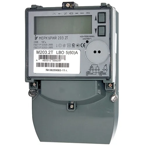

Меркурий 203.2T предназначены для коммерческого учета активной и реактивной (с 2014 года) электроэнергии в однофазных цепях переменного тока и работают как автономно, так и в составе АСКУЭ.
Меркурий 203.2T
Счётчики серии Меркурий 203.2T предназначены для коммерческого учета активной и реактивной (с 2014 года) электроэнергии в однофазных цепях переменного тока и работают как автономно, так и в составе АСКУЭ.
Существуют следующие модели счетчиков данной серии:
  • Меркурий 203.2T RBO
  • Меркурий 203.2T LBO
  • Меркурий 203.2T GBO
Отличительными особенностями данного счётчика являются:
- применение сменных интерфейсных модулей для максимальной гибкости в построении сетей сбора информации;
- наличие встроенного реле отключения нагрузки.
Технические особенности:
- датчик тока - шунт (учитывает постоянную составляющую) в цепи фазы;
- интерфейсы встроенные: оптопорт;
- интерфейсы на дочерних платах: RS485, GSM, PLC-II;
- внутреннее питание интерфейса;
- многофункциональный импульсный выход для телеметрии, поверки и управления устройством отключения нагрузки;
- встроенное реле отключения нагрузки на ток 60А;
- подсветка ЖКИ;
- электроная пломба.
Функциональные возможности счетчиков Меркурий 203-2T:
1. Учёт активной и реактивной энергии в многотарифном (до 4-м тарифов) или однотарифном режимах.
2. Хранение, вывод на ЖК-индикатор и передача по интерфейсам.
3. Хранение архивной информации считываемой через цифровые интерфейсы.
4. Измерение, вывод на ЖК-индикатор и передача по интерфейсам.
5. Контроль нагрузки посредством установки лимитов активной мощности и энергии и отключение нагрузки при превышении лимитов или по команде диспетчера.
6. Формирование профиля мощности нагрузки в виде массива мощностей активной энергии усреднённых на 30 минутных интервалах. Глубина хранения архива составляет 6 месяцев.
7. Наличие журнала событий (кольцевого по 64 записи на каждое событие).
Счётчики отображают на ЖК-индикаторе:
  • номер текущего тарифа;
  • значение потреблённой энергии с начала эксплуатации по каждому тарифу и сумму по всем тарифам;
  • текущее значение активной мощности в нагрузке в кВт и максимум;
  • текущие значения тока и напряжения и максимумы;
  • значение потреблённой энергии с начала эксплуатации на первое число каждого из предыдущих 11-ти месяцев по каждому тарифу и сумму по всем тарифам;
  • время переключения тарифных зон;
  • текущее время и дату;
  • время наработки на отказ;
  • время наработки батареи;
  • неравенство токов в датчиках тока;
  • превышение лимита мощности;
  • отключение реле.
  • В обозначении счётчиков:
    МЕРКУРИЙ – торговая марка счётчика
    203 - серия счётчика
    2 - устройство для отображения электроэнергии - ЖКИ
    Т - внутренний тарификатор
    R (F,L,G) - интерфейс №1
    R - интерфейс RS485
    L - PLC модем
    G - модем GSM
    О - встроенное реле
    В - подсветка ЖКИ
    Отсутствие символа в наименовании счётчика свидетельствует об отсутствии соответствующей функции.
